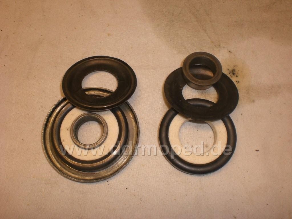

mobiler4
Geschrieben am: 01.08.2011, 08:51
Beiträge: 5296
Mitgliedsnummer.: 1733
Mitglied seit: 15.12.2008
Und in der Nabe ist eine Ölrückführhülse o.ä. die muß richtig drin sein hmm.gif
schönen Gruß von der Küste
Tony

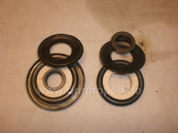

mobiler4
Geschrieben am: 17.08.2011, 12:51
Beiträge: 5296
Tony
awoniederrhein
Geschrieben am: 18.08.2011, 20:30
Beiträge: 79
Mitgliedsnummer.: 4673
Mitglied seit: 09.07.2011
Danke fürs Bild, schau gleich nach meinem Urlaub nochmal nach. 2 Fehler konnte ich aber schon finden, Nut zeigte zur Seite und Distanzstück mit Filzring war falsch herum eingebaut.
Gruß Jürgen
