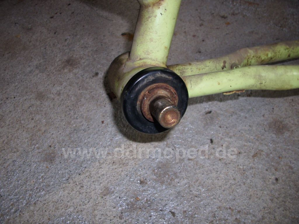

Naja auf jedenfall habe ich jetzt so weit alles auseinander bekommen, bis auf 2 Sachen. Das erste ist das Tretlager, wo ich überhaupt keine Ahnung habe, wie ich das entfernen kann. ICh hab schon gegoogelt, da wird auch gesagt, dass man dann ein Schraubenzieher reinstecken soll, aber da tut sich bei mir nichts...
Also ich meine das hier...

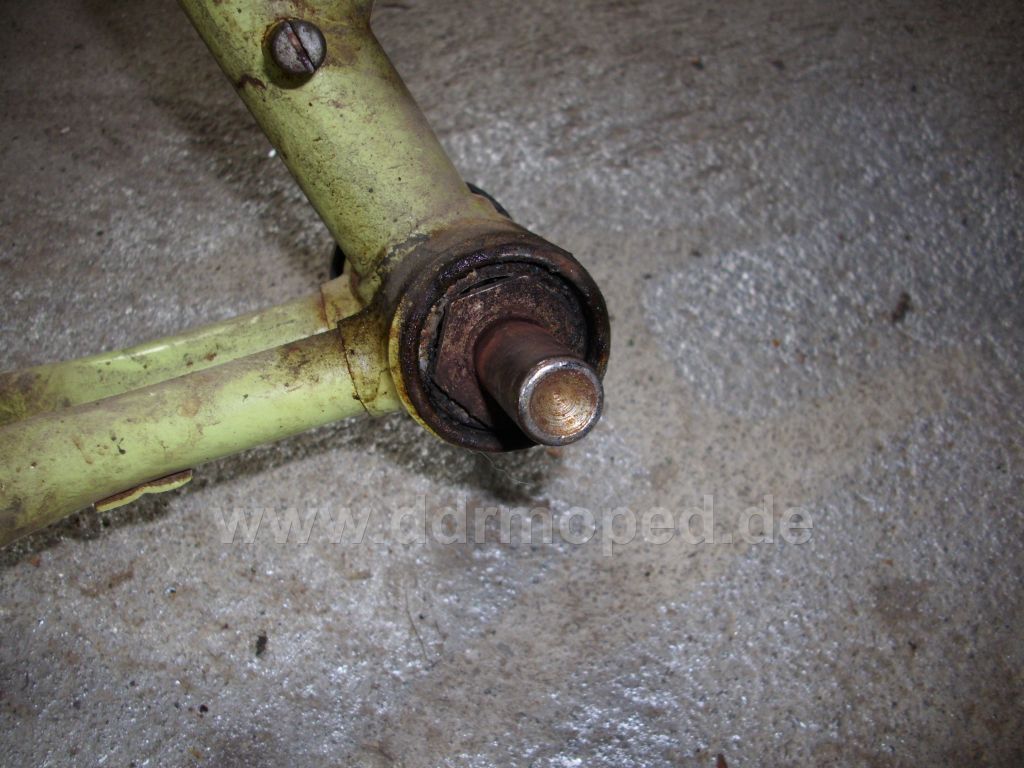

Und das hier ist die Gegenseite

Zum Tretlager:
Erstmal musst du auf der Seite mit der schwarzen Staubkappe die Nutmutter entfernen. Dazu geht am besten eine Konuszange, oder wenn man die nicht zur Hand hat, tuts auch mal eine Nagelzange. Mit der Rohrzange macht man nur Schaden.
Beachte, dass du dort Linksgewinde hast. Hast du diese Mutter ab, so kommt eine Nasenscheibe und halt diese schwarze Staubkappe. Hast du die Sachen weg, sieht es dann so aus, wie auf der anderen Seite und dann kannst du dort den großen Schraubenzieher nehmen.

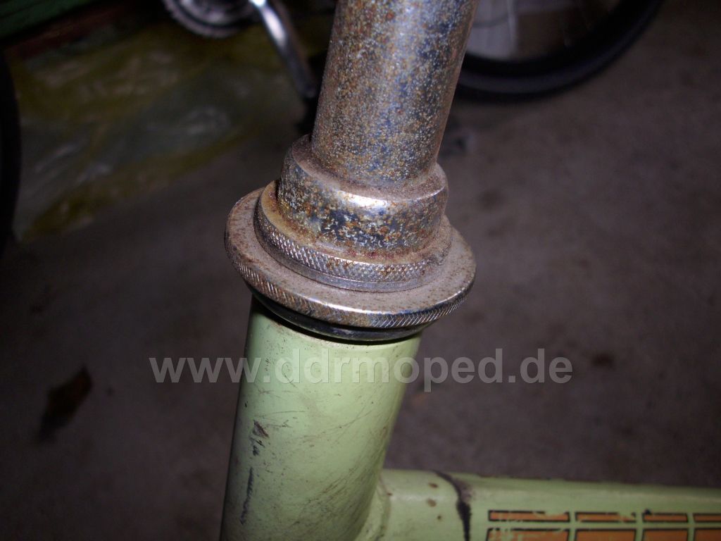

Das Steuerlager entfernst du auch so die die Nutmutter am Tretlager. Den Lenker selbst entfernst du in dem du den Stengriff da locker schraubst und evtl musst du einen Schlag nach unten geben, damit der Konus im Lenker sich löst.

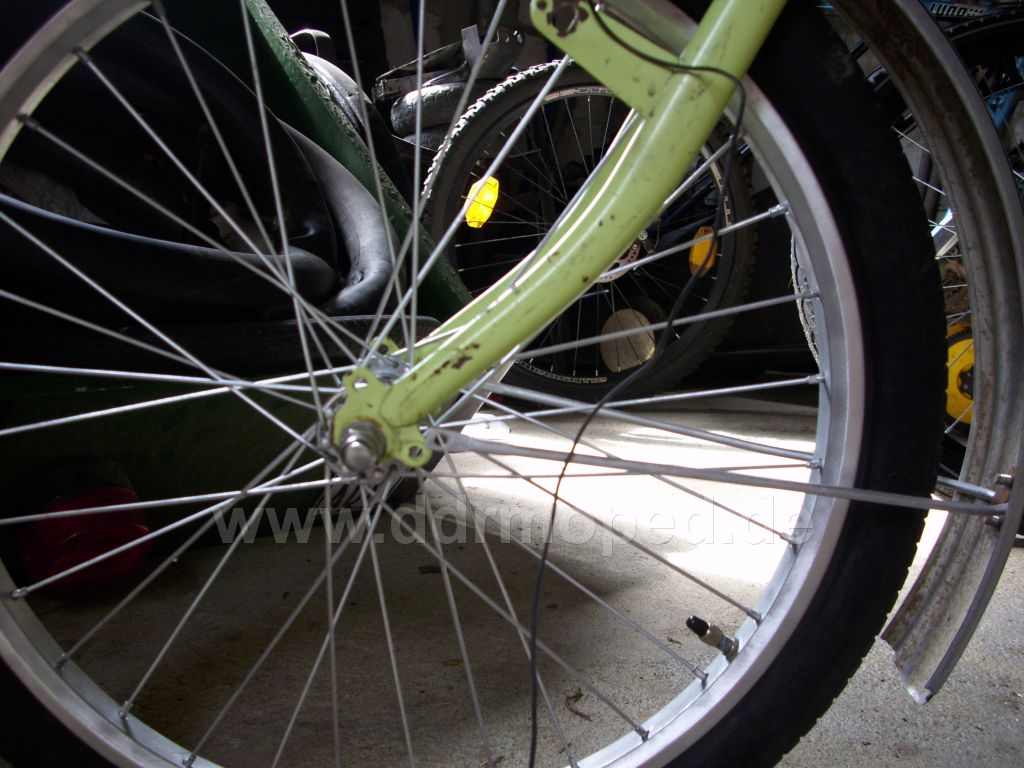

So da ich jetzt erst mal überlegen muss, wie ich das mit den Radnaben zentrieren mache, lass ich das Projekt erst mal ruhen. Ich habe erhlich gesagt keine Ahnung, wie ich das machen soll oder ob ich es doch lieber machen lassen sollte.

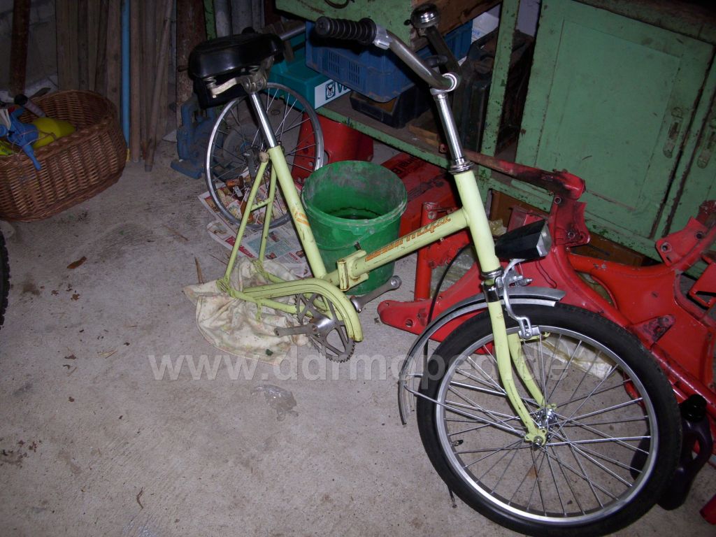

Bevor du das Hinterrad noch zentrierst würde ich mich erstmal an die Gabel setzen, denn die ist ja mal völlig verbogen und das wirst du beim fahren merken. Das zentrieren ist nicht schwer,wenn man sich an die Anleitungen im gepinnten Fred "Einspeichen" - zwei Freds unterm Teilemarkt - hält. Du brauchst nur ne Menge gedult, denn wenn man das noch nie gemacht hat braucht es halt ne Weile, aber irgendwann läuft das Rad dann rund wink.gif

Wenn ist die Gabel oben verbogen und bei dem Bild mit der Gesamtansicht sieht die in der Tat etwas S-förmig aus.
