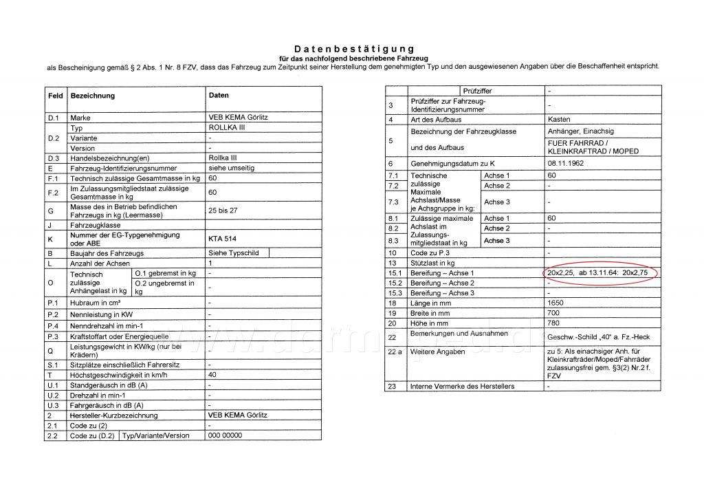

Ich habe ja nun vor geraumer Zeit meine ABE zum Rollka bekommen. Nur leider steht hier nun als Reifengröße 20x2,75 drin. Das hieße ja, dass nahezu alle Rollkas mit Reifen der Größe 2,75 herumfahren müssten ..... hmm.gif
Hat hierzu jemand eine Erklärung?
Gruß Dirk

Moin, Wuschel,
es sind ja beide Reifengrößen vermerkt (heutige Bezeichnung 2.25-16 und 2.75-16), ich würde mal so aus dem Bauch heraus sagen, das diese Größen wahlweise sind für Anhänger ab 64.
Näheres müsste ich nach Ostern im Büro nachgucken.
Gruss von Frank

Hallo Frank,
ja so steht's dort. Da der Rollka von 1964-1972 mit insgesamt ca 20000 Stück gebaut wurde, dürften nur ca 2000 Anhänger mit 20x2,25 fahren. Und dann muss etwas passiert sein, so dass nur 20x2,75 zulässig war? hmm.gif hmm.gif
Schau mal bitte nach Ostern, ob du hierzu etwas erfährst.
Gruß Dirk
