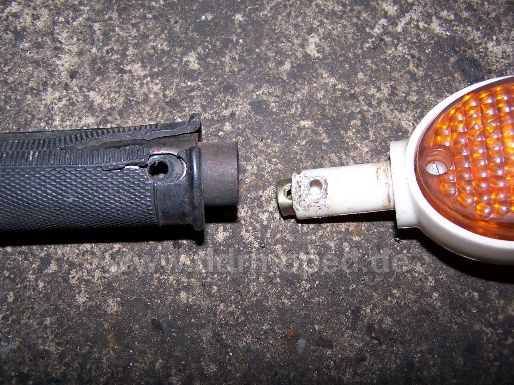

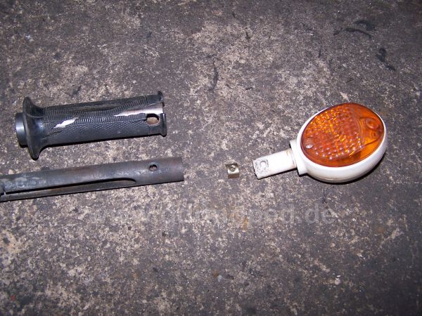

Ich verstehe das nicht ganz ,meinst du die Schraube die im Gasgriff ist .Ein Bild würde mir helfen
Gruss Claus
Rene
Geschrieben am: 20.07.2011, 20:46
Beiträge: 570
Mitgliedsnummer.: 1759
Mitglied seit: 27.12.2008
Rene
Geschrieben am: 20.07.2011, 20:50
Beiträge: 570
Und noch eins halb zusammen, wie du es am besten machst hat Thorsten ja schon beschrieben.
Oh und den Distanzring zwischen Griff und Blinker nicht vergessen.
