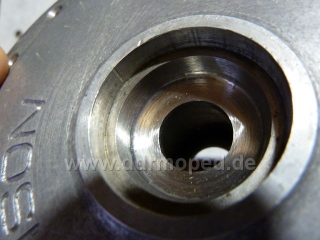

...also der meiner Meinung nach schlechteste Zustand zuerst
Die Laufbahn der Kugeln ist deutlich zu sehen und hat eine raue Oberfläche.

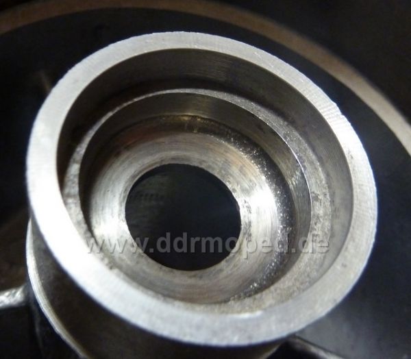

...vielleicht etwas besser
Die Laufbahn der Kugeln ist zu sehen und rau, aber nicht so tief und nicht ringsum.

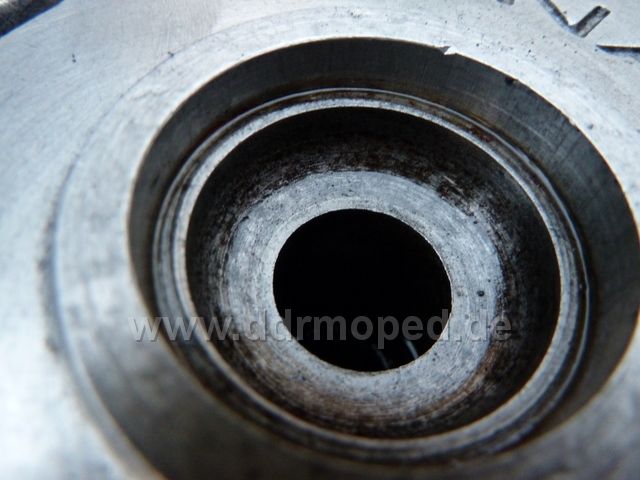

...noch weniger verschlissen
Die Laufbahn der Kugeln ist zu sehen, aber nicht tief eingeschliffen und die Oberfläche ist glatt.

Also Lager 1 und 2 würde ich wechseln, die anderen beiden sehen noch gut aus. Das A und O bei Lagern ist die Sauberkeit, wenn beim Zusammenbauen ein Sandkorn drin ist, ist´s aus.

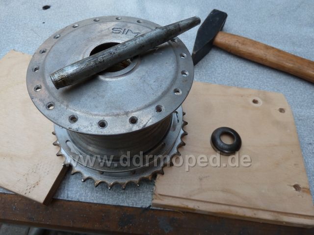

schonend ist immer relativ ganz ohne Beschädigung des Lagersitzes wohl kaum machbar desshalb sollte man auch Motoren nicht ohne Grund trennen genau so ist es bei den Radnaben.
Aber schonender ist es wenn du das Ding mit nem Gasbrenner warm machst und mit einem Schlagdorn immer gleichmäßig mit gegenüberliegenden Schlägen rausklopfst.

Hallo Markus,
so wie Du es beschrieben hast habe ich es gemacht. Ich habe die Nabe mit den schlechtesten Lagern im Backofen auf 250° gebracht und dann mit dem Dorn und vorsichtigen Schlägen die Lagerschale rausgeschlagen. Das ging sehr leicht und auch ohne gröbere Beschädigungen des Lagersitzes. Danke für den Tip mit der Wärme.

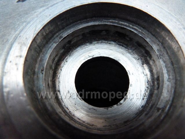

...so sieht der Lagersitz jetzt aus. Die Lagerschalen selbst sehen von hinten OK aus.

Hallo!
Ich habe nun die Nabe erwärmt, so wie ich es neulich bereits an einer anderen geübt hatte, und die Lagerschalen vorsichtig rausgeschlagen, Siehe da - am unteren Rand, dort wo die Fase am Übergang zum Mittelteil der Nabe beginnt, war auf beiden Seiten auf etwa einem viertel des Umfanges Material der Nabe aufgeworfen und klemmte unter den Lagerschalen, wodurch die Lagerschalen tatsächlich nicht exakt gerade bis zum Anschlag in den Sitzen saßen.
Der Grat ließ sich leicht mit einem Schraubenzieher abschaben - zu schnell, um davon vorher noch Fotos zu machen ohmy.gif . Danach Nabe wieder erwärmt, Lagerschalen abgekühlt und dann wieder eingesetzt.
