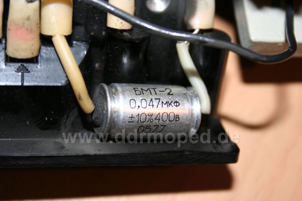

Meine Frage hat zwar nichts mit Mopeds zu tun, aber hier im Forum sind doch sicher auch ein paar Elektriker unterwegs, die sich mit russischer Technik auskennen.
Ich habe heute einen Super 8 Film vom Entwickeln zurückbekommen, und natürlich sofort mit meinem russischen Projektor (ein guter alter LOMO PYCb) angeschaut. Plötzlich gab es einen Knall, die Haussicherung flog raus, und aus dem Projektor stieg Rauch auf.
Jetzt hab ich das gute Stück aufgeschraubt, und einen Kondensator gesehen, der schwarz und aufgequollen ist. Der Kondensator ist parallel zur 220V Spannungsversorgung geschaltet.
Jetzt meine Fragen:
1. Deute ich die Werte richtig?
400V, 0,047µF bzw. 47nF und 10% Toleranz
2. Kann ich da einen Folienkondensator verwenden?
3. Da der Kondensator sicher nur zur Entstörung dient, kann ich den auch vorläufig weglassen, um zu sehen ob der Projektor noch geht?
Grüße, Thomas

Deine ermittelten Werte sind korrekt und Du kannst ihn weglassen. Ein Entstörkondensator, die es auch heute noch als Ersatzteil (auch mit denselben Werten) auch als deutsches Produkt (oder China wink.gif ) noch gibt.

Danke für die Antwort!
Maschine läuft wieder.
