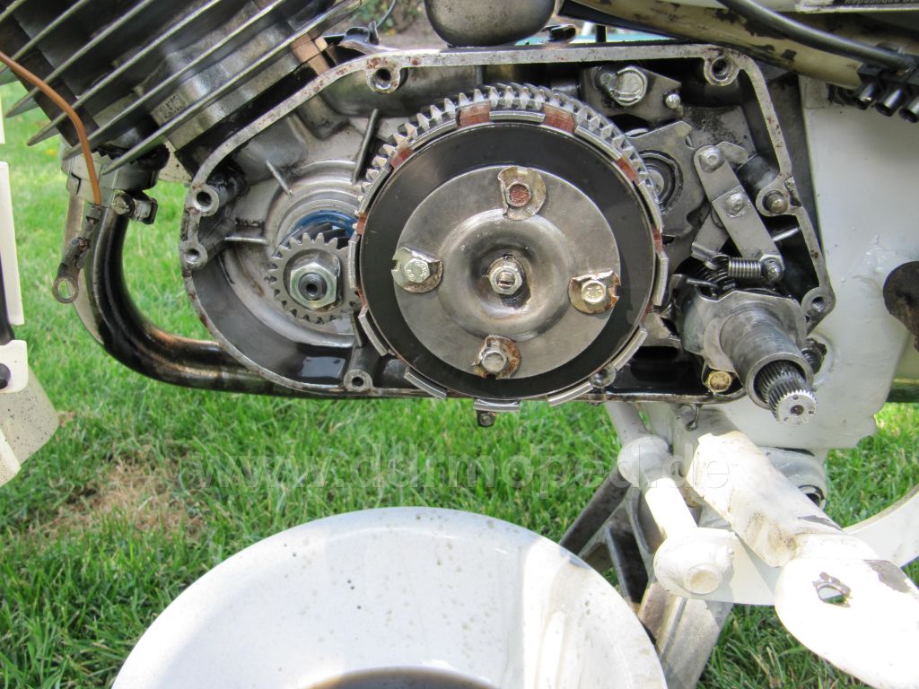

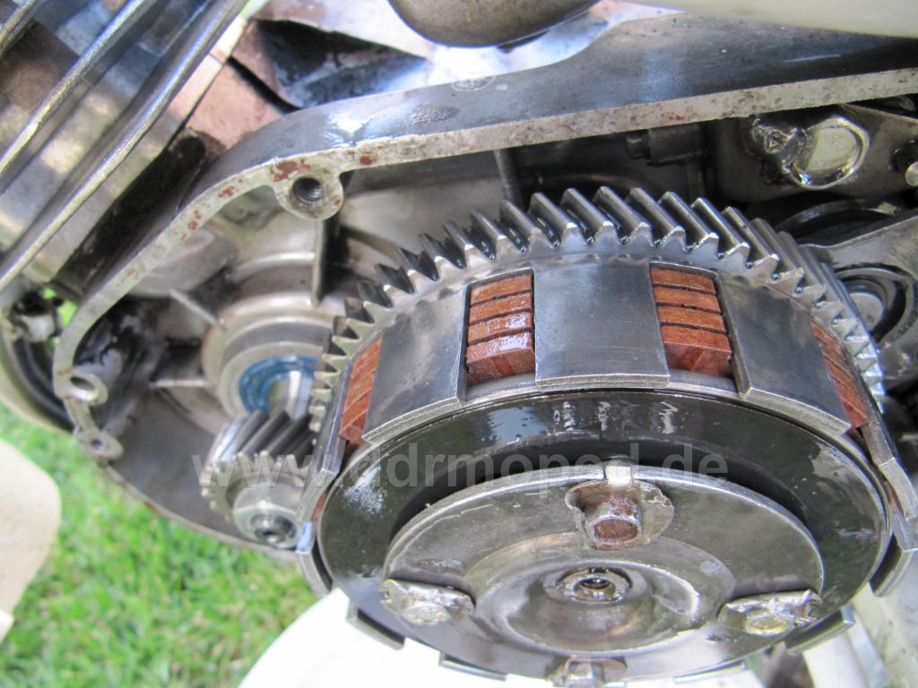

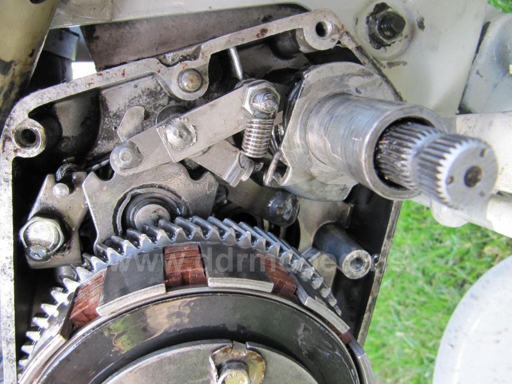

So, habe nun den Motor mal aufgemacht. Öl abgelassen, alle Schrauben aufgedreht usw. Habe gerade nochmal gecheckt, was alles im Motor erneuert wurde. Dabei stellte ich fest, das die Kupplung neu gemacht wurde....
Ich zeige euch nun noch ein paar Bilder von der Kupplung:
Hoffe ihr erkennt schon was.
Ps: Muss ich um das Kupplungspacket entnehmen zu können, die 4 Bolzen rausnehmen?

Die Kupplung

Nochmal:
Geschrieben am: 08.07.2011, 16:11
Ich meine das Kupplungspaket kann drin bleiben , da wo du mittig die Stellschraube abgemacht hast sollten sich die Druckstifte befinden .
Fühl doch mal mit einem Draht oder Schraubendreher darein .
