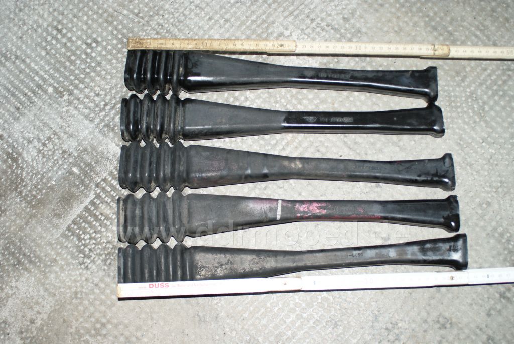

Hallo Gemeinde,
ich habe hier verschiedene Kettenschläuche liegen.Nun zu meiner Frage,welche gehören an die Schwalbe???? _uhm.gif
Die obersten 2 sind 40 cm,3. und 4 (von oben betrachtet) sind 41,5 cm und der unterste ist 42 cm.
Danke schonmal.
Da kannst Du jden von den Schläuchen verwenden, denn im Einbauzustand passen die sich dann an die richtige Länge an. Die sind eigentlich alle gleichlang, halt nur vom Voreinbau entsprechend gedehnt oder gestaucht. Wenn Du die alle kurz in kochendes Wasser schmeißt, dann habe die hinterher wieder die gleiche Länge, meint

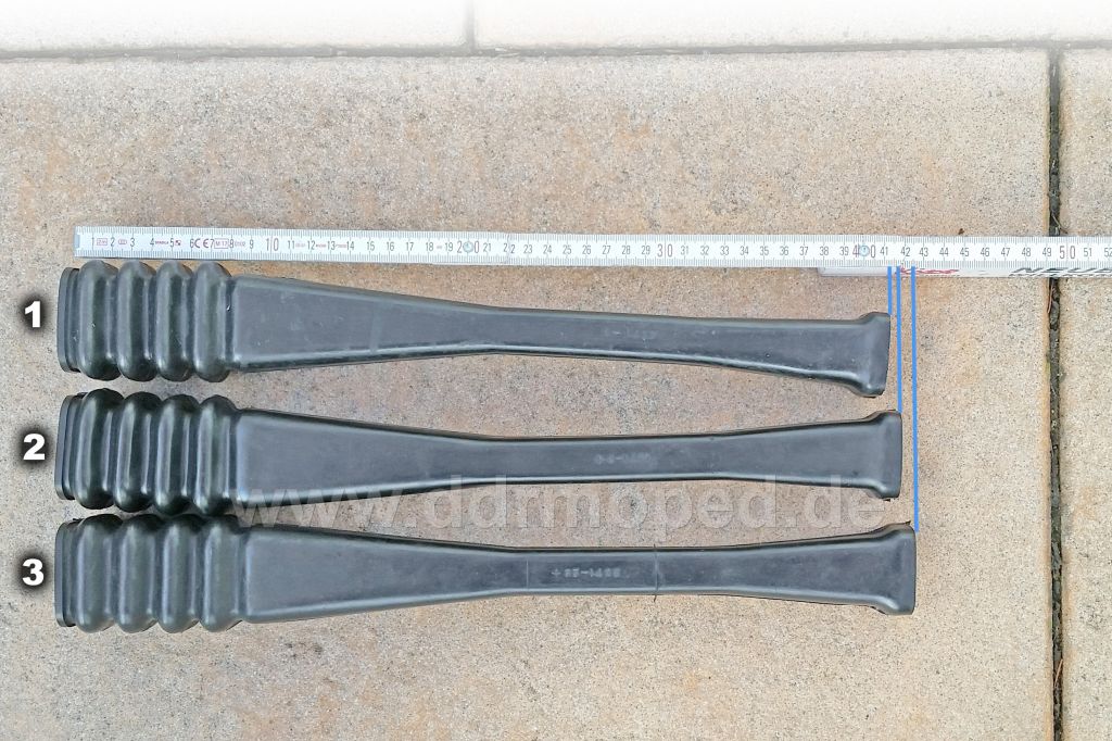

Hatte das Problem, dass mein unterer Kettenschlauch bei meiner 64er Schwalbe nicht gereicht hatte. Hab daraufhin auch mal gemessen. Wusste nicht, dass es da Unterschiede gibt. Ich hab Nummer 3 im Bild verbaut; Nummer 1 war zu kurz (Kettenspanner genau mittig Langloch). Frage mich ob das nur Fertigungstoleranzen sind, oder ob es wirklich unterschiedliche Längen gab ?! _uhm.gif

Man sieht auf dem Bild sehr deutlich, dass der obere Schlauch bei den Rippen mehr gestaucht ist, als der untere Schlauch.
Die sind im Grunde alle gleich lang und passen sich dementsprechend an.
Mit wie vielen Rippen hast du den Schlauch denn auf dem Kettenkasten geschoben?

Der Kettenkasten hing in der ersten Rippe des Schlauches.
Hat das "Kochen" der Kettenschläuche, wie Unhold beschreibt, schon mal jemand getestet? Schädigt das die Struktur des Gummis nicht?
Wäre ja eigentlich ne gute Idee, aber immerhin gehts hier bei mir um originale 4-Ripper...

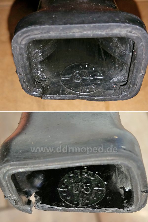

Warmes Wasser macht einem Gummi nichts.
So selten sind die 4 Ripper nicht, sie waren noch bis 1974 verbaut.
In den Schläuchen findet man auch ein Produktionsdatum.

Naja warm oder 100°C ist ja auch nochmal ein Unterschied.
Ja; die gabs offenbar sogar noch länger, einer von meinen hat den Stempel "75", der originale entsprechend "64". Manche aber auch keinen _uhm.gif
Klar, gehören jetzt nicht zu den seltensten Teilen, aber wenn man von nem brauchbaren Zustand ausgeht, wird's schon ziemlich dünne.
