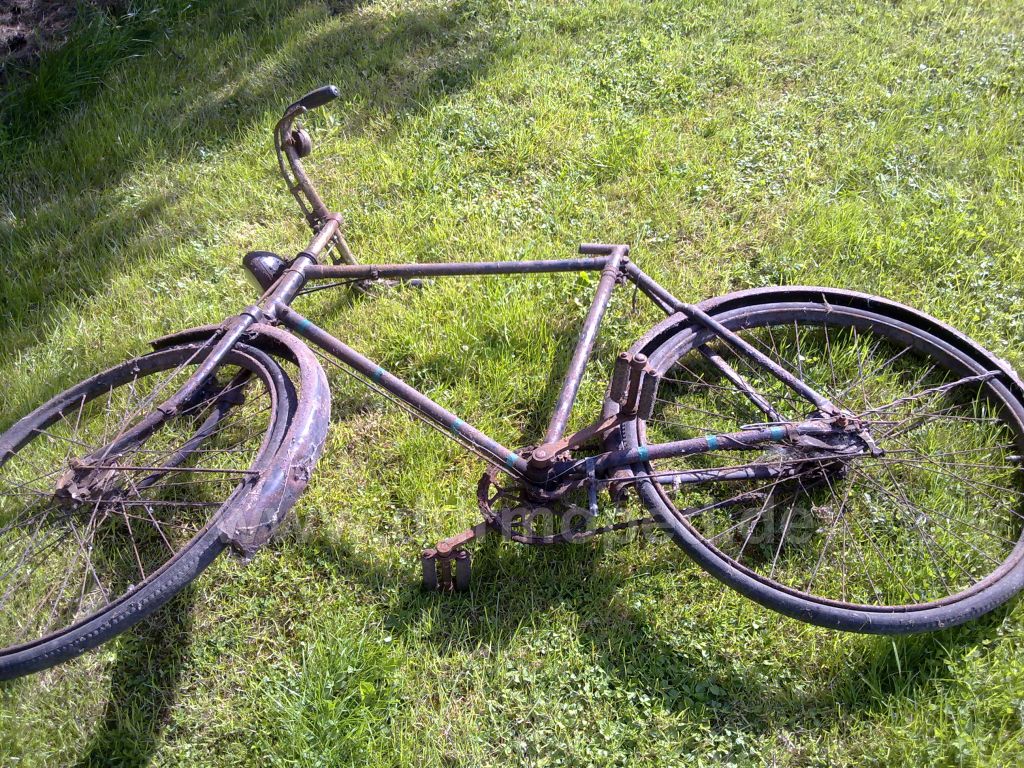

ich habe gestern zweil alte Fahrräder bekommen....
Das Teil hat 3 Gang Sachs-Schaltung... ist es möglich dort ein MAW Motor anzubauen???
Ich kenne mich mit diesen Anbau-Motoren nicht aus....
Aber das Fahrrad wäre eigentlich super dafür...
Hatt einen stabilen Rahmen und Trommelbremsen...
Wenn möglich ein komplettes Set zum Anbauen

Der Rahmen ist dafür nicht geeignet! Zeig dir gleich warum!
Geschrieben am: 25.06.2011, 08:46
Beiträge: 5094
MAW wird nicht leicht werden da ranzubekommen, da 1. auf jedenfall die Trommelbremse hinten im weg ist. Da kommt ja eig das Ritzel hin und das ist für F&S Rücktrittnaben ausglegt. Müsste man ein Ritzel anfertigen lassen. Das Gestänge für die Bremse könnte auch noch im Weg sein.

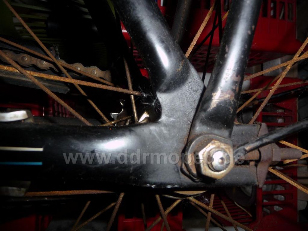

Am besten wäre ein Fahrrad, mit solcher Achsaufnahme:
