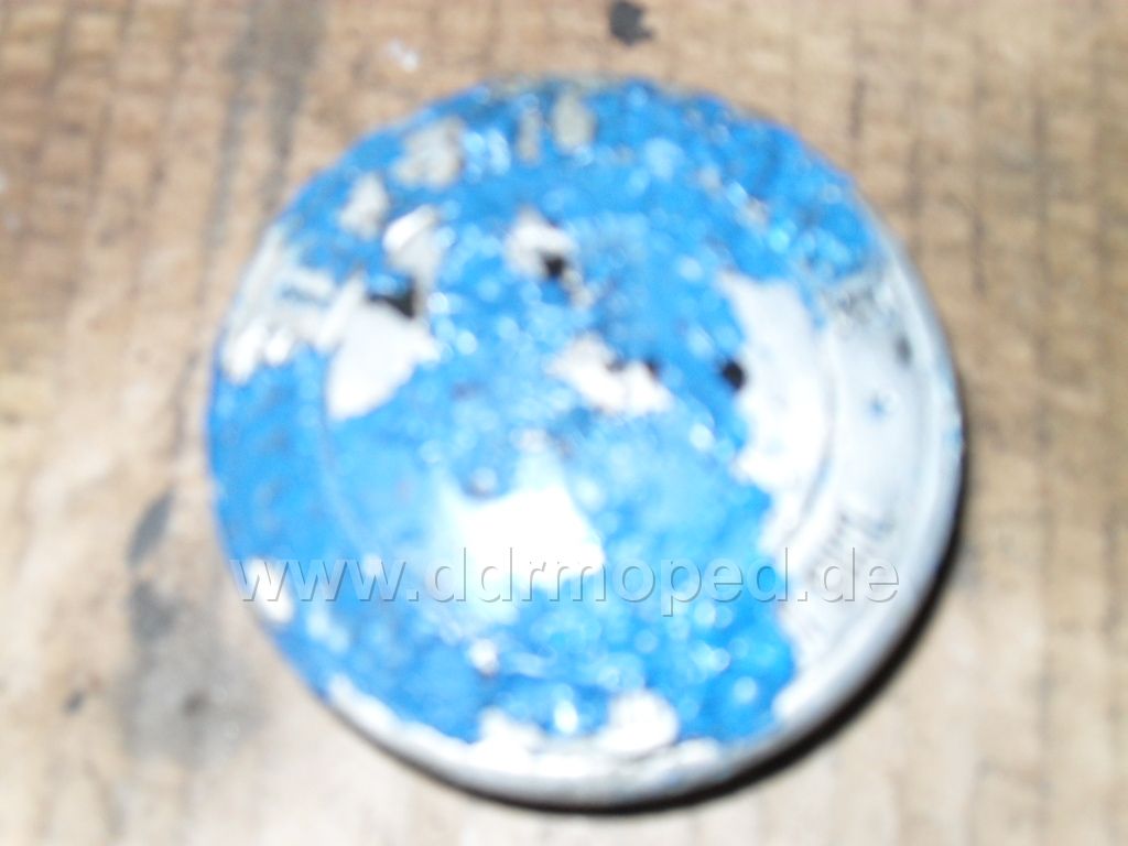

Hier ist der letzte Tankdeckel, welcher mit Bremsflüssigkeit behandelt wurde.
Einfach nur bestreichen und nach ca. 1h abwischen.
