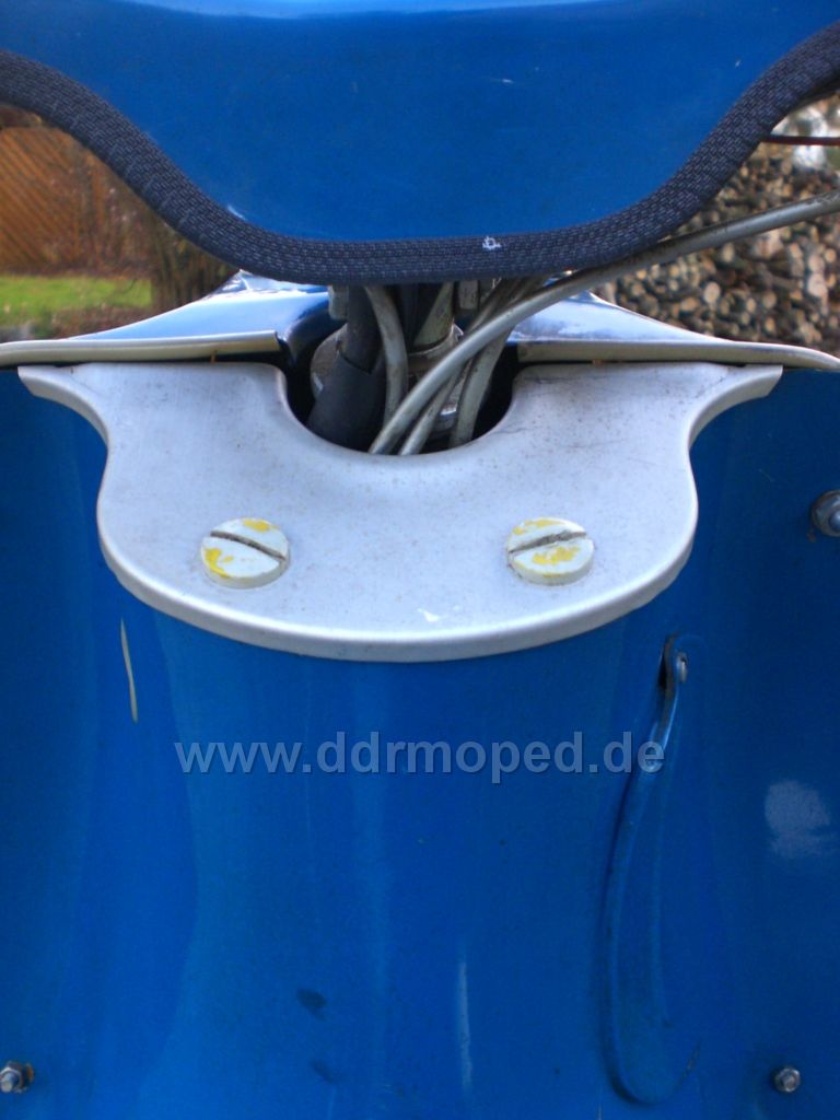

Da hast du dann wohl eine Lampenmaske der frühen Baujahre erwischt.
Damals hatte das Abdeckblech (siehe Bild) noch einen größeren Ausschnitt, dort wurden dann die Bowdenzüge durchgeführt.
Wenn dein Beinschild zwei Gewinde hat kannst du dir so eins besorgen (gibt es aber nurnoch gebraucht bei ebay, und teurer da seltener), besser ist, wenn du dir eine andere Lampenmaske holst, außer die Teile sind farblich schon abgestimmt, dann ist das natürlich keine Alternative.
Gruß Marcel

vielen Danke für deine Antwort und das Foto !
Ich habe das gleiche Abdeckblech dazu bekommen.
Allerdings passen die Bowdenzüge nicht so einfach durch wie auf den Foto zu sehen. Kann es sein, dass bei diesem Baujahr die Mutter für den Steuersatz etwas kleiner im Durchmesser ist und somit etwas mehr Platz ist?
