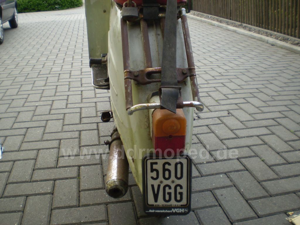

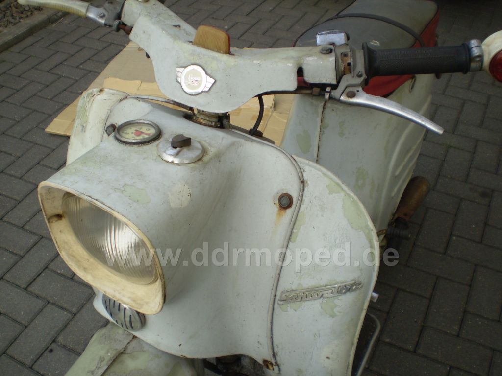

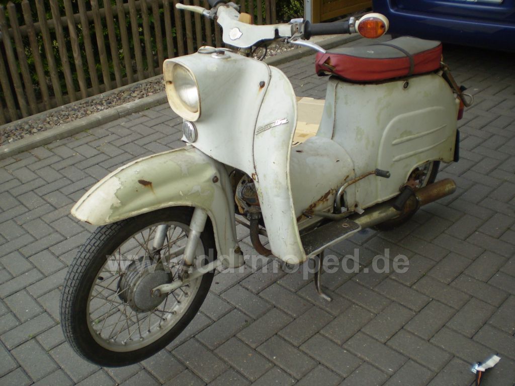

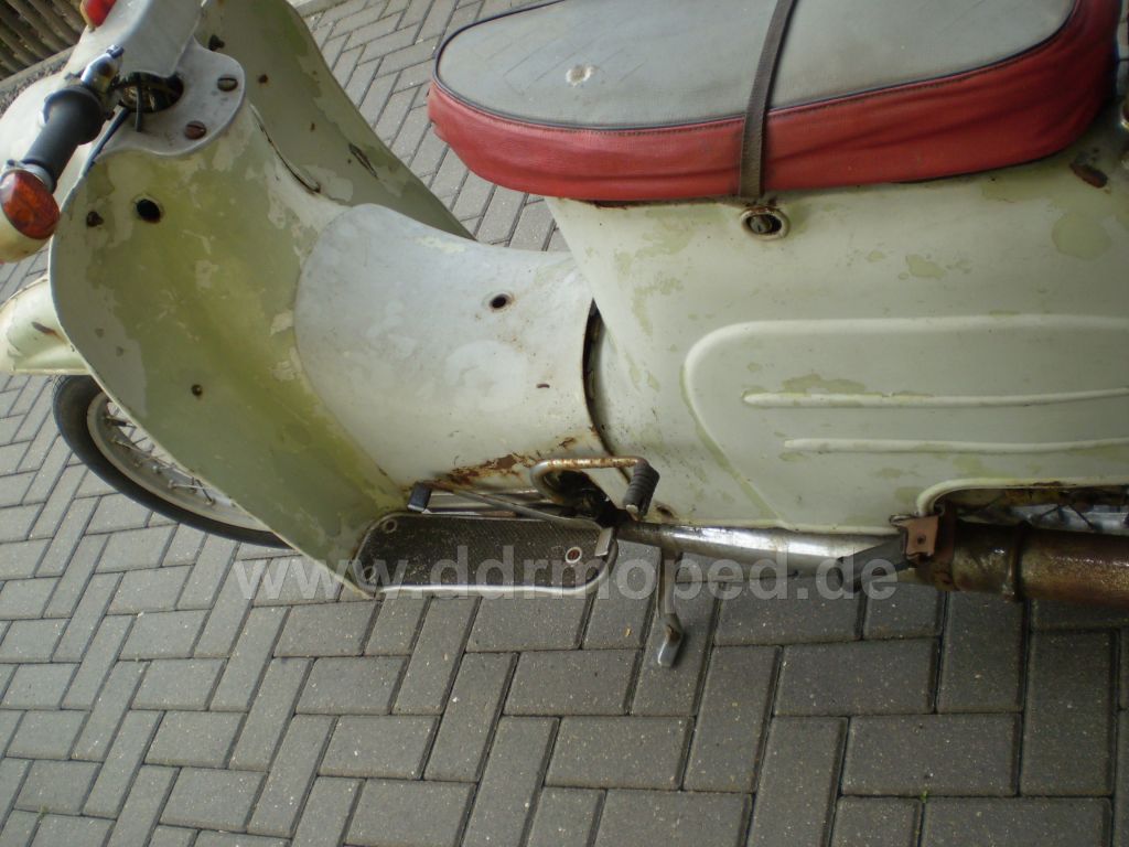

Nun ist sie da, und sieht schlimmer aus als gedacht... Baujahr 1965, war wohl mal tundragrau, es schimmert jedenfalls unter der abblätternden Farbe durch. Handschaltung, jedoch wurde der "neue" Motor wohl nachgerüstet, denn nun ist Fußschalten angesagt.Die Stoßdämpfer sind auch runter, der Motor ist angelaufen... Sie stand auf einem BAuernhof, wahrscheinlich im Hühnerstall... laugh.gif
Gruß Jens
Gruß Jens

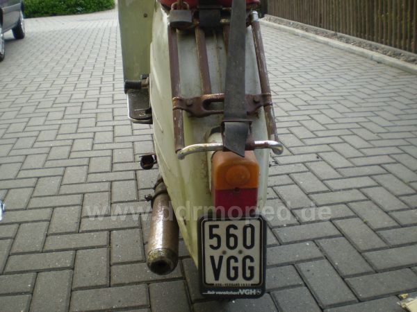

Gruß Jens

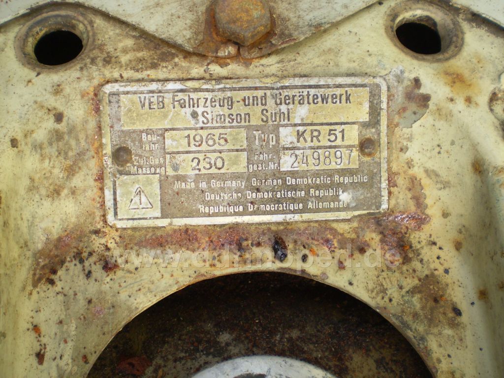

Hier noch mal schwarz auf Rost...
Gruß Jens

Geschrieben am: 21.05.2011, 20:46
Beiträge: 15646
QUOTE (Habichtwilly @ 21.05.2011, 21:20)
Also ganz ehrlich, da hab ich schon schlimmere Mopeds gesehen!
Die Schwalbe kann man schon wieder herrichten. Die Blechteile lassen sich evtl. sogar wieder so aufarbeiten, dass man da nicht mal lackieren muss. wink.gif
Den Lack, welchen man übergespritzt hat, den kannst du abbeizen. Wenn der Originallack noch gut ist, dann brauchst du den nur polieren und alle Blechteile schauen wieder top aus.
Dann steht natürlich eine technische Überholung an und es müssen Falschteile getauscht, sowie Fehltteile ergänzt werden.
In meinen Augen ist die Schwalbe super für einen Patinaaufbau geeignet.
Gruß Jörg

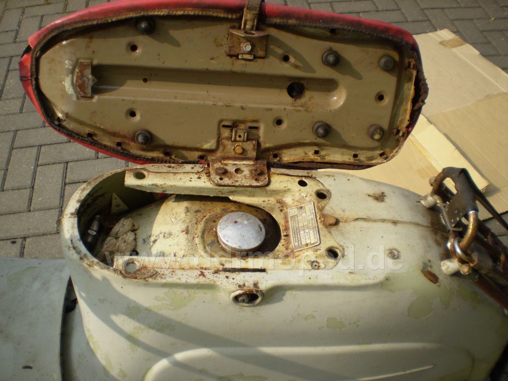

Auch hier sieht es nicht viel besser aus, sie sieht keinen Tag jünger aus als sie ist. sad.gif

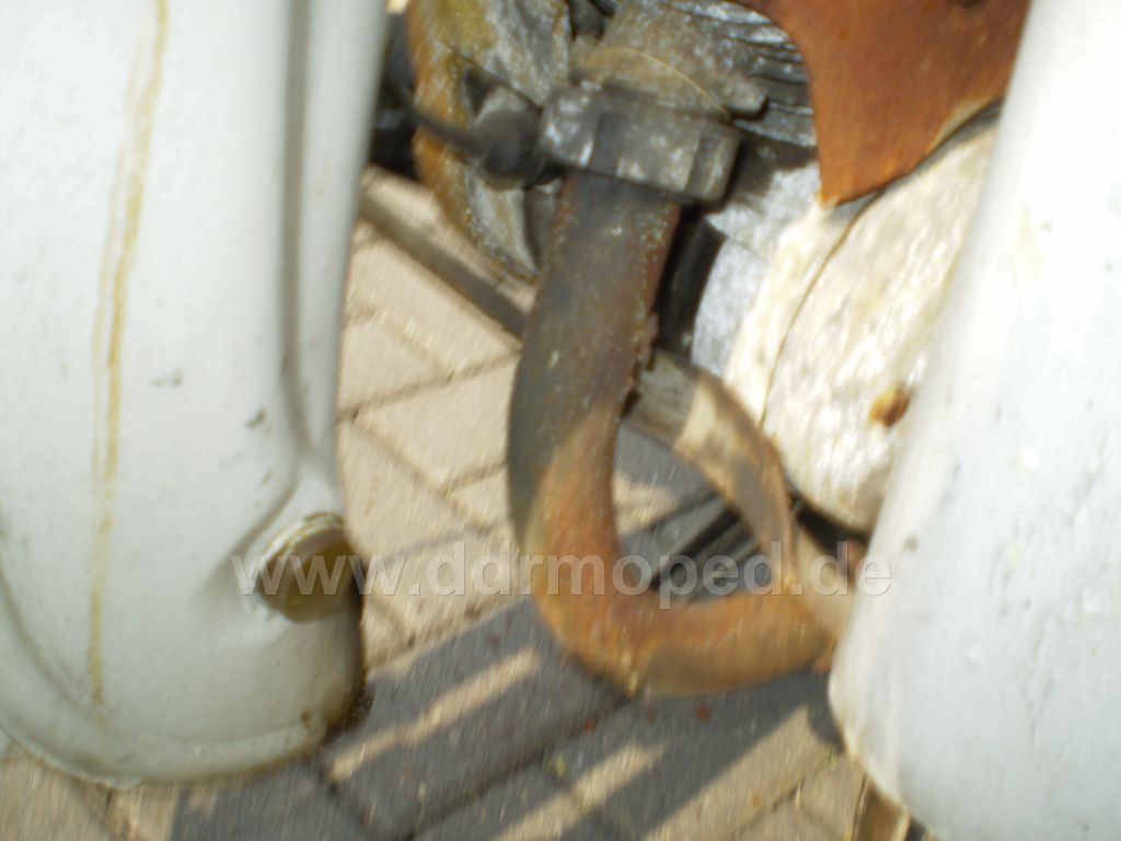

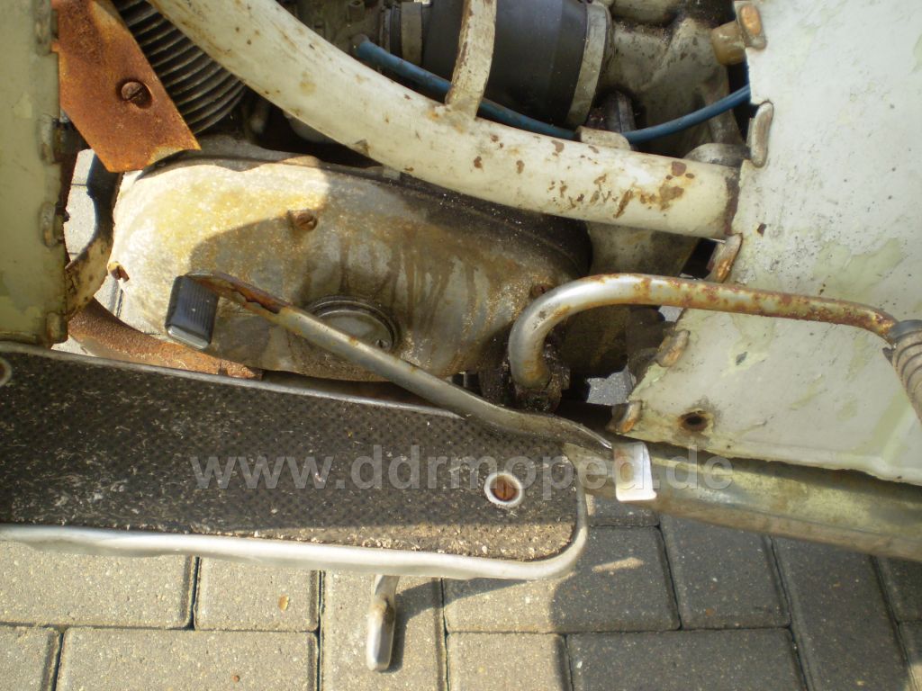

Das Herzstück. Äußerlich schon sehr angegriffen, kann man sowas wieder wegbekommen? Eigentlich möchte ich den Motor wieder in Ordnung bringen lassen, nur müsste hier nun ein Handschaltungsgerät rein? Und wenn ja: wo bekomme ich den wohl her?
Gruß Jens

Und erstmal das letzte Bild. Über Meinungen, Anregungen und Tips freue ich mich.
Als Anmerkung noch: ich bin kein versierter Schrauber, und oft fehlt mir auch die Zeit. Mein Traum wäre es, wenn sie spätestens 2015 fertig ist, zum 50. Geburtstag thumbsup.gif
Jörg, bezüglich des Lackes habe ich schon mit dem doc telefoniert, nachdem nun hier mehr zu sehen ist bin ich schon sehr auf seine geschätzte Meinung gespannt!
Ein Patinaaufbau soll es eigentlich auch werden, wenn denn der Lack noch wieder hervorzuholen ist.
Gruß Jens

doccolor
Geschrieben am: 23.05.2011, 17:04
Beiträge: 1779
Mitgliedsnummer.: 685
Mitglied seit: 06.07.2007
.....mach´s mal so wie am Telefon besprochen....
Eine Stelle mit Nitro oder Aceton satt einpinseln, 10-15sec. einwirken lassen, dann kannst Du es (wenn´s Spray oder gepinselt ist) mit dem Nitro getränkten Pinsel runterschieben.
Wenn´s funktioniert, siehst Du WIE der Orginallack ausschaut. Dann kannst Du Dir überlegen, ob lackieren oder mit Owatrolöl die Roststellen einstreichen und alles in Patina lassen....
Doc
