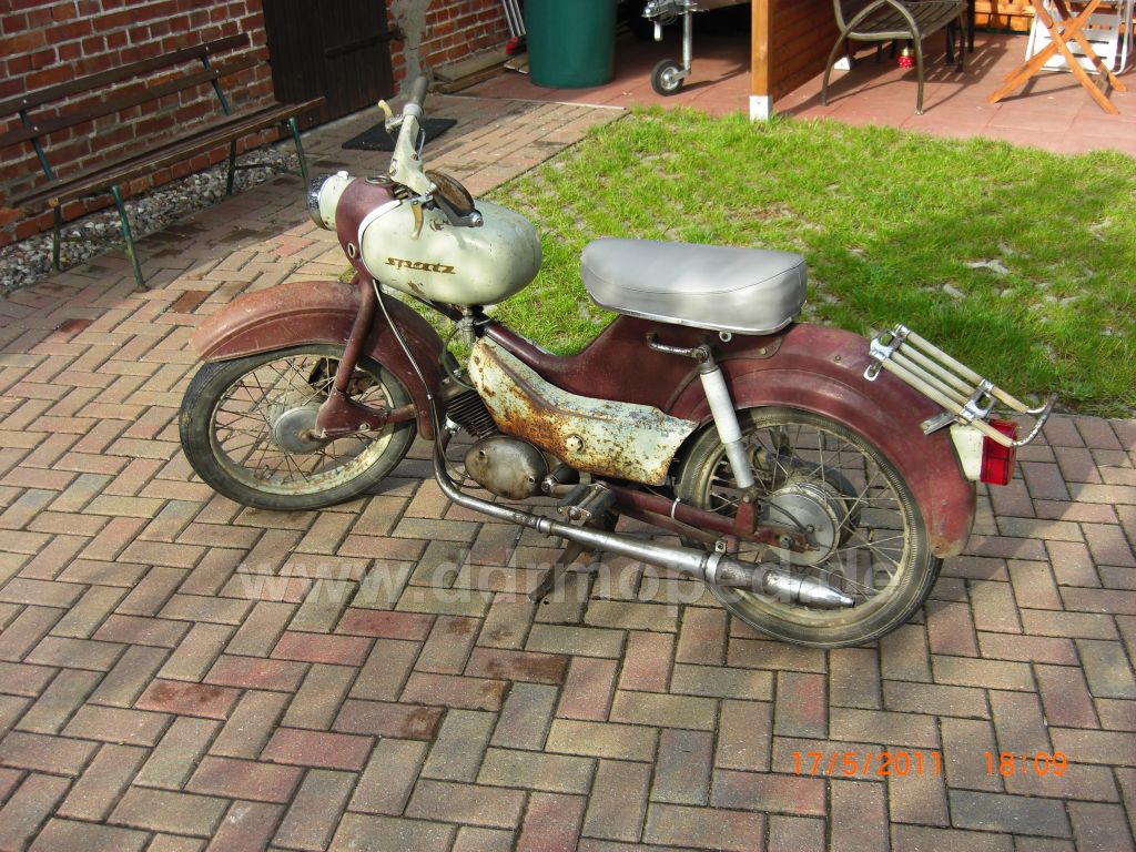

Ich habe heute meinen Spatzen abgeholt. Erstmal gibt es wohl nicht viel dazu zu sagen, er lauft und fährt sich so wie er aussieht:)

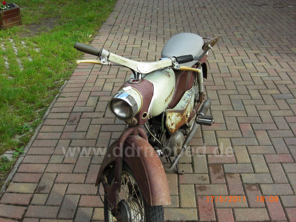

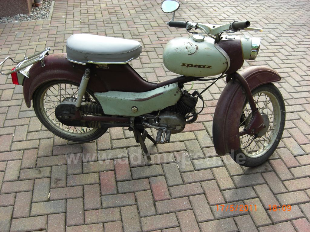

Er ist ein später 64er, einige Details fehlen, aber er ist weitgehend komplett. Der Tacho zeigt nur 13tkm.

Welche Teile sind falsch und passen nicht zum Baujahr? Was fehlt?
fangband für den Sitz und der Batteriekasten sind nicht vorhanden, wie sieht der Kasten überhaupt aus?

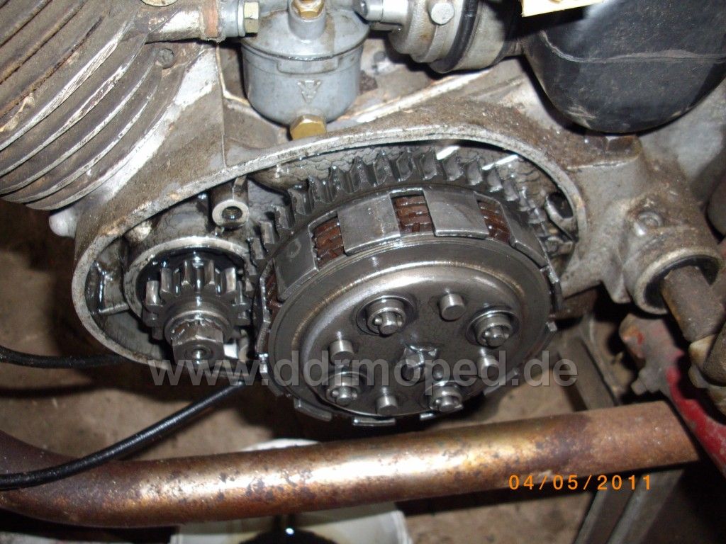

Ich hab heute mal ne kleine Runde gedreht, folgendes ist mir aufgefallen:
- die Gabel hat viel Spiel,
- der erste Gang springt immer raus,
- seltsame Geräusche bei vollgas,
- bei warmem Motor keine Leistung im 2. Gang.
Mir kam auch die Hauptdüse sehr groß vor, leider steht auf ihr nichts drauf. Ich glaube fast das ich ums Motor regenerieren nicht herumkomme, gibts dazu irgendwo Informationen?

Der erste Sprang bei mir auch raus das lag aber wohl eher an dem unpassenden Bouwdenzug.
Bei seltsamen Geräuschen solltest du zuerst den Kupplungsdeckel öffnen mich hats da auch erwischt dry.gif

Was für Geräusche sind es ? Die können auch von einer losen Bronzebuchse im Pleuelauge herrühren .
Wenn gerade der erste Gang häufig rausspringt, haat das seine Ursache in einem gesetzten Schaltbowdenzug . Bei stehendem Motor den zweiten Gang einschalten und an der Seilzugstellschraube das Spiel auf max. 1mm einregulieren . In der Leerlaufstellung muss sich das Hinterrad frei drehen lassen .

Die Geräusch kommen in höheren Drehzahlen, egal ob beim fahren oder im stand, ich denke auch das es sich dabei um einen Lagerschaden handelt, speziell an der Kurbelwelle.
Wenns Karies wäre müsste es ja ein heulendes Geräusch sein, und ich habe eher ein Klopfen.
