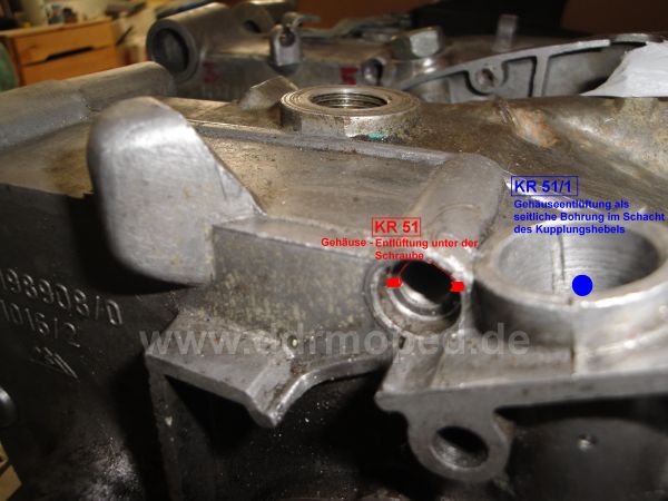

Das sind "untenrum" jedenfalls beides die gleichen Motoren, abgesehen vom Detail der Entlüftung des Motorgehäuses. Beim M53/1 wird duch den Kupplungshebel entlüftet, beim M53 an der obereren mittleren Motorgehäuse-Spannschraube.

Wie kann ich von außen am Gehäuse den M53 und M53/1 unterscheiden (es ist kein Zylinder drauf)? Kann ichs evtl. an Hand der Motor-Nr. rauskriegen?

Äußerlich sind die glaube nicht zu unterscheiden.

Das ist eher schwierig, ohne den Motor offen zu haben.
Wie gesagt ist die Entlüftung des Motorgehäuses anders.
Während der M53/1 eine seitliche Entlüftungsbohrung im Schacht des Kupplungshebels hat (blau) sind beim M53 zwei Vertiefungen unter dem Schraubenkopf der oberen mittleren Gehäusespannschraube (rot), wo Luft und explosive Gase (undichte Simmerringe) durch einen horizontalen Entlüftungsschacht entlang der Schraube und am Schraubenkopf vorbei zirkulieren bzw. entweichen können. Den Entlüftungsschacht des M53 sieht man aber nur von innen, von der Gehäusedichtfläche her bei geöffnetem Motor.

Ich habe mal nachgeschaut. In meinem 64er Star ist ein "umgerüsteter" M53/1 drin. Vielleicht ist das der Grund, warum ich ihn nicht so recht zum Laufen kriege _uhm.gif
