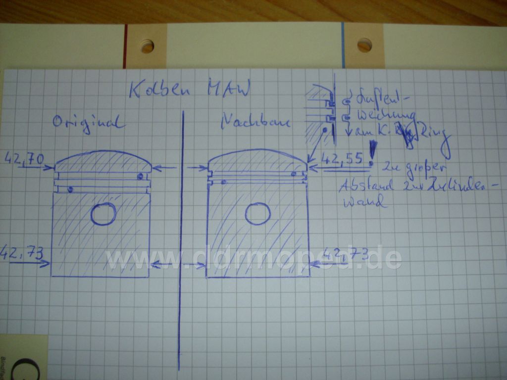

So, mich hatts gewurmt,nun bin ich dahinter gekommern,warum die Kolben u.Buchsen von Pfeiffer so eine miese Kompression haaben,es ist ein simpler Fehler in der Herstellung seiner Kolben,und um das festzustellen,benötigt man nur einen einfachen Messschieber und gute Augen!
Also,ich habe beim Abnehmen des Zylinderdeckels schon bemerkt,das ich die Kolbenringe am Innenrand der Buchse leicht sehen konnte,das ist schon mal nicht normal.
Dann nach dem ausbauen habe ich mal das obere Ende des Kolbens zu dem unterem gemessen,und einen satten Unterschied von über einem 10tel gemessen!!!!! ohmy.gif
Das ist viel zu viel,den als Vergleich habe ich einen guten MAW Kolben zur Hand genommen,und dort mal mit einem digitalem Messschieber gemessen,der Unterschied von oben zu unten ist kaum messbar,unten vieleicht ein 100stel breiter,und so muss es auch sein,aber doch nicht ein 10tel!!!!
Seine Kolbenringe sind zwar in der Höhe etwas schmaler als die vom MAW,aber die liegen perfekt innen an der Buchse an,doch durch den zu kleinen Kolbenumfang macht der Kompressinsdruck hinter den K.ringen am Kolben vorbei,damit kann sich trotz guter Ringe kein Druck aufbauen!!!der kolben ist also oben zu schmal gefertigt,den ich hatte sogleich den Beweis,das ich recht habe,den mit einem alten Kolben mit alten Ringen in SEINER Buchse ist die Kompression ein Unterschied wie Tag und Nacht!!!!
Unten habe ich mal versucht,das anhand einer nicht massgetreuen Skizze zu verdeutlichen,und ich habe es ihm mal am Telefon gesagt,der war sich des proplemes mit schlechter Kompression seiner Kolben gar nicht bewusst,will aber mit seinem Hersteller der Kolben reden und ihn auf dem Unterschied mit dem 10tel ansprechen und gibt mir dann hoffentlich rückmeldung.Ich könnte sogar meine Kolben reklamieren,aber weil es ja mit einem originalen supergeil geht,lass ich es so,nur in zukunft sehe ich mir seine Ware ganz genau an! dry.gif
Wer mir sagen kann,wie gross eigentlich das Mass vom oben Kolbenboden und unten K.Hemd eigentlich maximal sein muss,das täte mich mal interessieren! hmm.gif

Das geht eben leider nicht,weil die neuen Kolbenringe schmaler als die originalen sind,sie würden also nach oben und unten rumschlackern,sonst hätte ich sie ja gerne eingesetzt. Mir hatt man nun aus Fachkreisen gesagt,das der Kolben oben wie unten gleichförmig sein muss,wenn dann eher oben mehr als unten,da die Verdichtung ja oben wichtig ist,und das man hier sogar die Kolbenringe von oben aussen sieht,ist eigentlich unmöglich,damit steht ja eindeutig fest,das die Kolben von Pfeiffer eine Fehlproduktion sind.
Ich fahre jetzt den alten Kolben mit alten Ringen auf die neue Buchse ein,mal sehn,ob das so klappt,den die MAW Kolben weissen in der Tat so gut wie keinen Verschleiss auf,die Ringe sind oft ohne Spannung und abgenutzt,so wie die Laufbuchsen.
mfg enrico
Geschrieben am: 04.05.2011, 11:03
Das halte ich für ein Gerücht . Im Schwalbebuch steht , dass der Kolben auf Höhe des Kolbenbodens etwas dünner ist , weil er sich da am meissten ausdehnt , eben weil er genau da die Explosionstemperatur verpasst bekommt .
