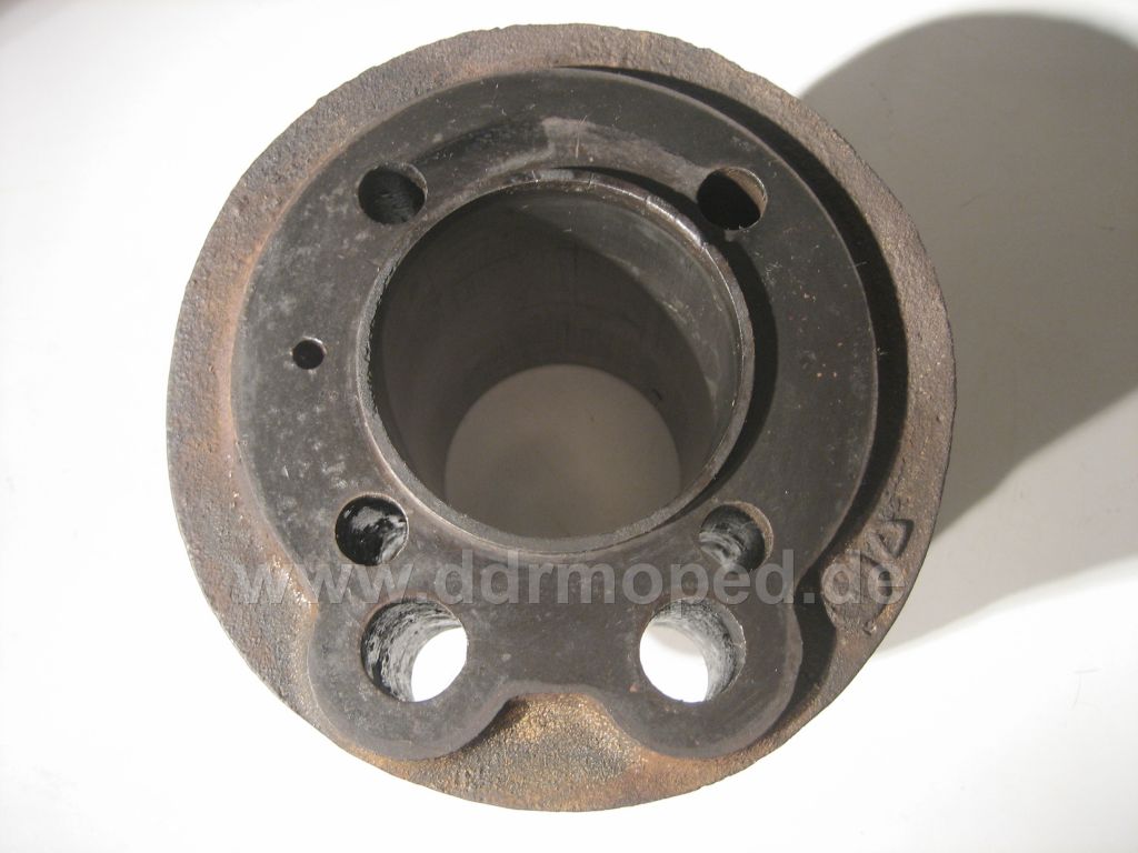

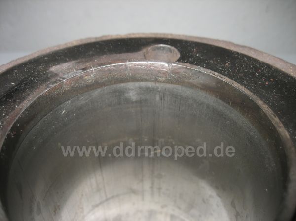

ich hab' mal wieder ein Problem. Fast dachte ich schon, alle Defekte gefunden zu haben, da entdecke ich, nachdem ich den Zylinder gereinigt hatte, quasi unter dem letzten Dreck: Risse.
Der Zylinder ist also im Eimer. Ich will nicht auch noch den Motor zum Regenerator schicken, und so hoffe ich, daß ich mit einem Zylinder-Tausch und altem Kolben noch mal davonkomme. Nur: was für einen Zylinder brauche ich - respektive, welches Übermaß?
Auf dem Zylinder ist oben eine "1." eingeschlagen. Was bedeutet das?
Mit dem Meßschieber messe ich 68,9mm, laut AWO-Tabelle wäre dies das 2. Übermaß, somit wäre der Einschlag auf dem Zylinder nicht korrekt, dort müßte dann "+2" eingeschlagen sein, wenn ich das richtig verstanden habe?

Hallo Andreas!
Irgendwie is das nicht so richtig zu erkennen!
Sei doch mal so lieb und mach noch ein besseres Fotot fon dem Riss!
Oder besser Fahre doch mit ihm zu deinem Schleifer des vertrauens! und frag was der davon hält!
Wen die risse nich in der laufbahn und nicht zu Tief sind kann man die zylinder durchaus noch nehmen!
Ansonsten würde ich an deinr stelle lieber nen anderen aufm Teilemarkt holen und einen neuen Kolben einschleifen lassen!

Volker hat recht.
Andres, hol Dir einen anderen Zylinder und lasse ihn gleich mit neuem Kolben neu schleifen.
Meiner war auch ausgenudelt. Nun hat sie wieder ordentlich futt.

@Volker: hab' mal ein besseres Foto gemacht ... die Risse gehen wohl noch etwas tiefer.
Es gibt vom Zylinder ja auch zwei Versionen, eine mit dem Steg oben, und eine ohne Steg. Würde man den Steg entfernen, wäre dieser Zylinder dann mit dem Zylinder ohne Steg vergleichbar, oder sind dann die Maße irgendwie anders?
Wovon hängt es eigentlich ab, ob man den Zylinder mit Steg braucht, oder nicht?

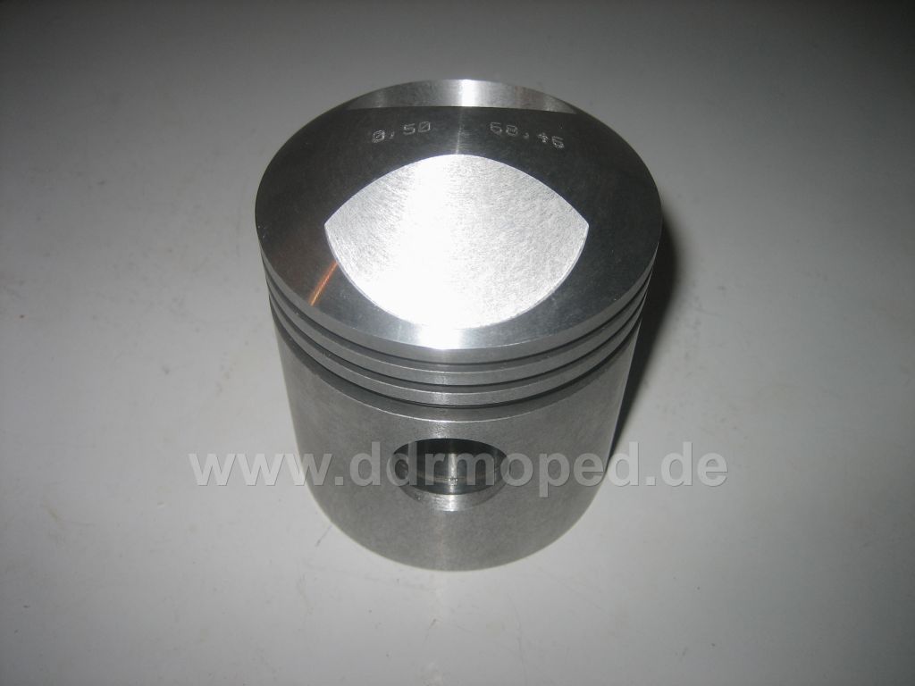

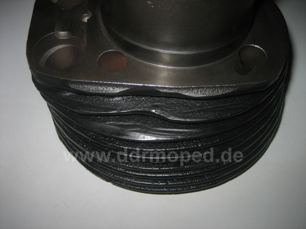

@Heiko: Ich hatte mir gleich einen neuen Zylinder nebst Kolben organisiert. Aber wie es so ist, hab' ich gleich wieder was zu meckern (ich reklamiere momentan ca die Hälfte aller Lieferungen, ist momentan echt schlimm):
dieser Zylinder wurde mir mit der Angabe verkauft, daß alle Rippen 100% in Ordnung seien: wie man sieht, ist auf dieser Seite nachgearbeitet worden, da ist wohl an der untersten und zweit-untersten Rippe auf der einen Seite ein Stück weggebrochen.
Muß ich mir nun Sorgen machen, daß der Kolben auf dieser Seite wegen zu viel Wärme eines Tages mal fest geht?
Dann noch ein weiters kleines Problemchen, ist wirklich nur ein kleines: der Kolbenbolzen, der mir mitgeliefert wurde, hat exakt 2,00mm. Das Loch im Kolben hat aber das Maß 1,99mm. Mit sehr viel Wärme auf dem Kolben würde man den Bolzen schon irgendwie reinwürgen können, aber sag mal, sind die Maße überhaupt korrekt?

Hallo Andreas!
Der "Neue" Zylinder Ist Orginal so!
das Hängt mit dem Radius von deinem Motor(Baujahresmäßig) ab! die Radien sind im laufe der Produktion Größer geworden!
nur den Bolzen würd ich auf keinen fall so verwenden!
es soll der Bolzen sich durch die Plulbüchse wie auch durch den Kolben mit leichtem fingerduck durchschieben lassen! dan is es gut!
so wie dein Zylinder aussieht (auf Bild) dürfte der noch gehen!
aber frag doch mal nach bei deinem Schleifer des Vertrauens!
nr lass Bitte nen Vernüntigen Kolben da Einschleifen und nich ein Von Almot oder HGM
mfg Volker

Man sage auch, das der Bolzen saugend rein gehen sollte. Weißt du, wer den Zylinder geschliffen hat?

Der Kolben gefällt mir eigentlich recht gut (innen steht: (Material) AK20, (Hersteller) ALE, (Seriennummer) 068162), nur der Bolzen ist Schrott - von innen sieht der nämlich gar nicht gut aus (inhomogen gefräst) und hat aussen auch ein paar kleine Macken, werde den tauschen lassen.

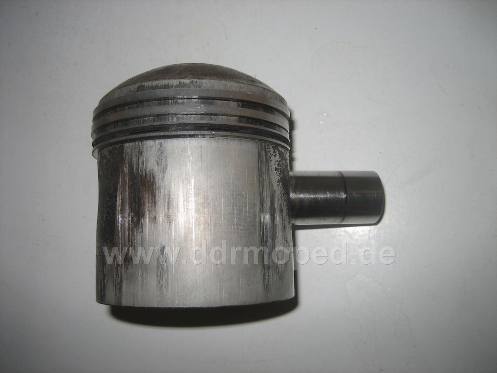

Hier mal übrigens ein paar Fotos vom alten Kolben ... das Kolbenhemd zeigt, daß er mal gut gefressen hatte ...

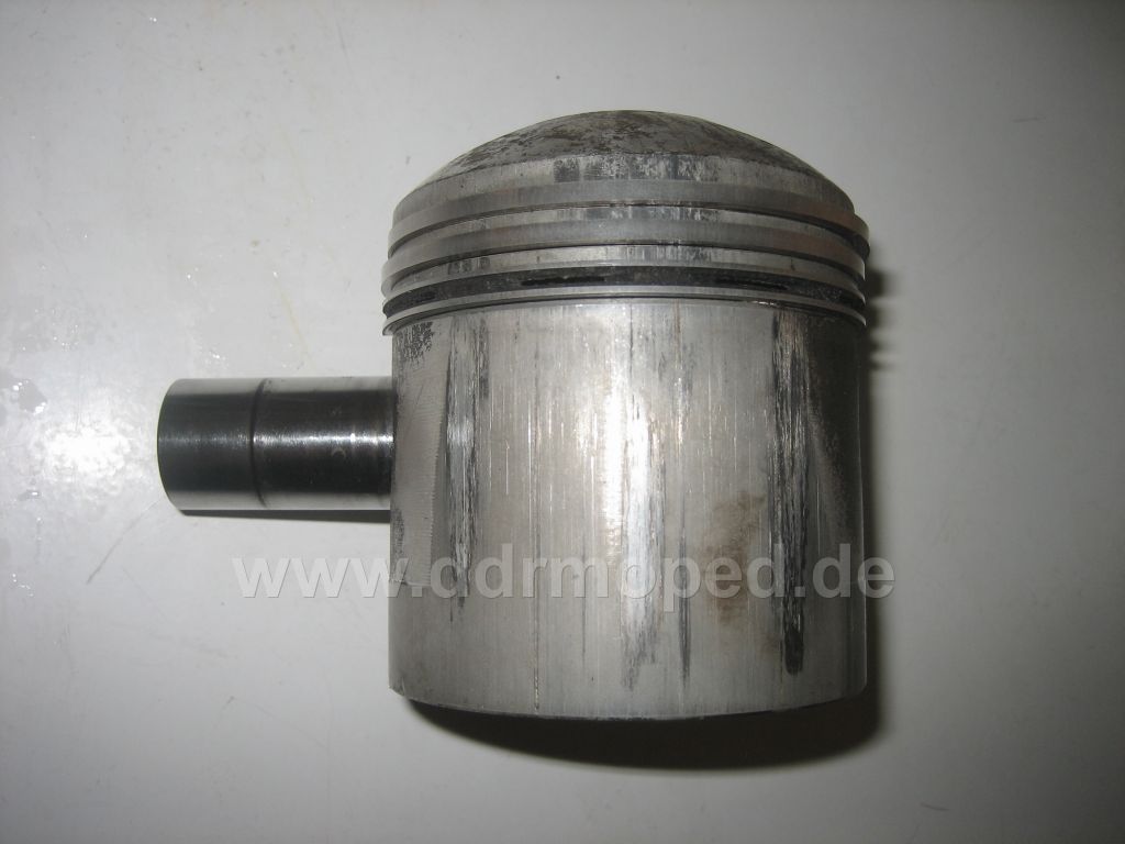

Andere Seite. Den Bolzen hab ich noch nicht rausbekommen.

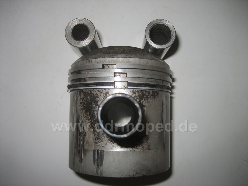

Hier mal übrigens ein Beispiel, wie moderne ?! Kolbenbolzen im Vergleich zum Original aussehen.
Der rechts oben kam zusammen mit dem neuen Kolben, der links oben ist eine frische Bestellung aus der Bucht (um den rechts oben eigentlich zu ersetzen), der aber wieder zurückgehen wird.
Warum machen die Leute eigentlich überhaupt noch 'n Loch in den Kolben? Ohne Loch ists noch weniger Arbeit. Der Trend geht also zum Vollmaterial.
Bitte, wenn ihr eine Idee habt, wo man heutzutage noch einen vernünftigen Kolbenbolzen bekommen kann, sagt mir doch mal: wo.

Naja das hat auch was mit dem Masseausgleich zu tun.
Normalerweise nimmt man den Kolbenbolzen der zum Kolben mitgeliefert wurde.
Der Kolben mit Bolzen und Federringen sollte die gleiche Masse aufweisen wie der orginale, ursprünglich verbaute. Wenn du es ganz genau nehmen willst, mußt du die Massen die mit dem Kurbeltrieb zu tun haben angleichen. (Massenausgleich von Kurbelwelle, Kolben, Pleuel und Schwungmasse) Geht nur bei ausgebauter Kurbelwelle.
Dabei muß die Kurbelwelle mit Kolben auf eine spezielle reibungsarme Auflage gelegt werden und in jeder Position stehen bleiben können. So ähnlich wie ein Rad das stehenbleibt wenn man es anhält und nicht von alleine losläuft und noch hin und herpendelt durch eine Unwucht.
Je genauer die Massen angeglichen sind, desto vibratonsärmer wird der ganze Motor.

Bei 100kmh? zuzweit? Kannst du nur die Kupplung ziehen! und Hoffen und Beeten auch wen du nicht Kläubig bist!
die zwei leichten Bolzen gabs zu ddr zeiten! Und den schweeren hatte ich auch erst drin! Der hat meine gaze Pleulbüchse Ausgeklappert!
also lieber meh Geld ausgeben und Qualität kaufen als den billigen Almot und HGM Müll
