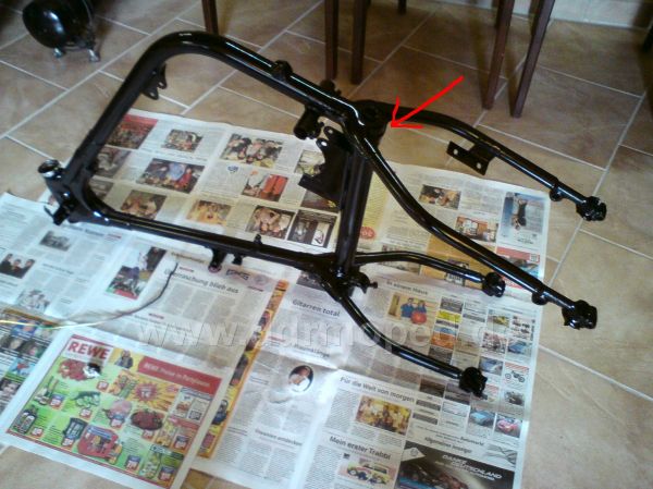

Im Rahmen muss unten eigentlich ein kleines Loch sein auf der Rückseite des Rohrs (siehe Bild)

Ok, danke für die Info, dass da hinten ein Loch drin sein muss (welch Formulierung tongue.gif ). Wurde wahrscheinlich beim Sandstrahlen und Lackieren zufällig mit verschlossen; muss ich mal gucken.
Dass der Sattel so wackelt, scheint normal zu sein. Wenn ich mich richtig an den Auseinanderbau erinnere, dann war da wirklich keine Führung und der Originallack war auch schön weggekratzt.

Es war nicht das Loch im Rahmen, was zu war (da wird das hintere Schutzblech befestigt), nein, die Nachbaugummidichtung ist einfach zu dick und lässt keine Luft durch.
