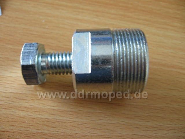

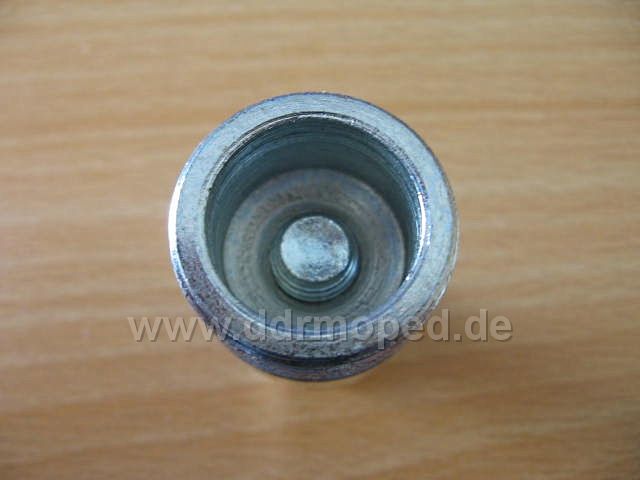

simsonschwalbekr51-2n
Geschrieben am: 14.04.2011, 13:21
Beiträge: 659
Mitgliedsnummer.: 3051
Mitglied seit: 31.01.2010
Hier noch ein Foto!
Festigkeit 8.8 und es steht noch 3F drauf!

Auxburger
Geschrieben am: 14.04.2011, 20:05
Beiträge: 1696
Mitgliedsnummer.: 1960
Mitglied seit: 03.03.2009
Das im Foto ist die Billig-Ausführung. Die gute hat unten an der Schraube ein ordentliches Druckstück, und schraubt nicht einfach direkt die Schraube auf den Wellenstumpf.
Hier kann man das z.B. schön sehen.
http://www.dumcke.de/product_info.php?info...uer-Polrad.html
hsllacky
Geschrieben am: 14.04.2011, 20:54
Beiträge: 1695
Mitgliedsnummer.: 3240
Mitglied seit: 25.03.2010
Ich kann nicht verstehen wie man den Polradabzieher so reinschraubt daß man ihn nicht wieder rauskriegt. Mal mit Gefühl ! Als erstes den Abzieher gerade ansetzen und nie mit Gewalt reindrehen, wenns schwer geht isser schief oder schon vermackt. Als zweites muß der Abzieher auch nicht bis Anschlag rein, damit löse ich ja das Polrad nicht. (ein halber Gewindegang reicht natürlich auch nicht den ich dann mit rausreiße) Bei mir löst sich das Polrad beim reindrehen der Schraube ziemlich schnell, bei einem wirklich festsitzenden gehts so: Schraube anziehen das Druck auf dem Polrad ist und dann einen gefühlvollen Schlag mit dem Hammer drauf(auf die Schraube). Das ist das Funktionsprinzip vom Abzieher!
