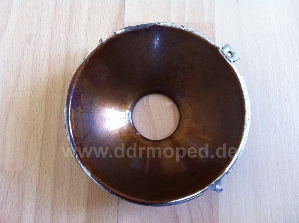

Hi,
ich bins mal wieder ich suche irgendjemand der mir meinen Lampenreflektor verchromen kann. Am besten wäre es wenn ich den Reflektor einfach an die Firma schicken könnte. Wenn es sowas nicht geht vielleicht kennt ja einer einen der verchromt in Mannheim oder in der nähe von Mannheim. Momentan sieht mein Reflektor so aus uns so kann es ja nicht bleiben. Oder vielleicht gibt es ja eine andere möglichkeit.

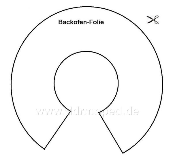

Ich habe bei meiner Gammelschwalbe ein Stück Alu-Folie von innen in den Reflektor eingeklebt. ph34r.gif
Bei der Lichtausbeute merkt man kaum einen Unterschied und von außen durch den Scheinwerfer sieht man es auch nicht.
Kostenpunkt etwa 12 Cent, billiger geht's nimmer.
Die Backofen-Folie hat eine glänzende und eine matte Seite. Die glänzende Seite muß natürlich nach vorn zum Scheinwerferglas hin zeigen.
Taubi

Unhold : Ist das Originalgröße ? Kannst du mir mal die Maße sagen , damit ich das nicht zu groß/klein mache . Wäre nett wink.gif.
MfG Max ..
Geschrieben am: 09.04.2011, 13:54
Beiträge: 4140
Nein das sind leider nicht die genauen Maße.
Das hab ich nur fix zur Veranschaulichung meiner Spar-Version gemacht, damit Du weißt, wie das in etwa aussehen sollte.
Wenn Du es ganz passgenau schon vorher zurechtschneiden willst, dann mußt Du wohl das mathematische Tafelwerk aus dem Regal kramen und die Maße dieses Kegelstumpfes ausrechnen.
Aber eigentlich kannst Du da auch nicht viel falsch machen, wenn Du das einfach frei Schnauze da reinklebst und was zuviel übersteht wird mit einem Teppichmesser rundum abgeschnitten.
Achte beim Kleber darauf, dass der halbwegs temperaturbeständig ist.
Ich habe z.B. mit dem Finger temperaturbeständige Motorendichtmasse auf dem Reflektor verteilt und dann die Folie da draufgepappt. Auspufflack geht da sicher auch als eine Art Sprühkleber.

die Reflektoren werden nicht verchromt, sondern verspiegelt,
diese Arbeiten übernimmt:
Peter Ebeling Thomasstraße 53
12053 Berlin
Tel: 030/6863677
Fax: 6885413
info@peter-ebeling.de
habe da schon etliche erneuern lassen und war immer sehr zufrieden... thumbsup.gif
rostig gegrüßt ... Linde

Alufolie ist was für Sparfüchse und übrigens nicht zulässig im Bereich der StVO. Beim Auto kanst du ja auch nicht einfach Alufolie in den Lampenreflektor kleben. wink.gif
Nur weil man beim Moped keinen Tüv hat, kann man nicht machen was man will.
Und ich bin der Meinung, entweder gescheit oder garnicht.
Bevor du mit Alufolie rum murkst, besorg dir lieber eine gute gebrauchte Lampe vielleicht ist die günstiger als das Aufarbeiten.
