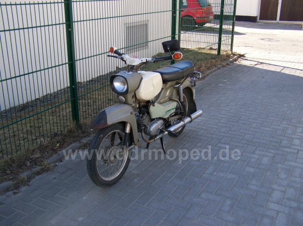

Ich habe vor einigen Wochen ein Habicht Bj. 73 ersteigert.
Aber das Besondere ist, dass es ein früher 73er ist. Er hat nämlich noch die Auflackierte Vogelsilhouette und den Tank mit 60mm Füllstutzen.
Der Zustand ist noch recht gut erhalten und darum wird auch nichts daran restauriert.
Der Motor ist dieses Mal auch ein 4 Gang, nicht so wie bei meinem anderen 73er Habicht, der einen 3 Gang besitzt. Und er läuft bis jetzt super. thumbsup.gif
Ich musste lediglich den Unterbrecher wechseln und schon lief er wieder.
Was ich noch machen muss ist den Wicht mal ordentlich zu polieren und den Fußrastenträger wieder fest anschweißen, darum auf den späteren Bildern das grüne Band an der Raste.
Ich habe übrigens diesen habicht gegen meinen anderen getauscht weil dieser mir besser gefiel.
Achso was ich interessant finde ist das dieser Habicht zwar schon den außenliegenden Bremshebel hinten hat, aber noch den alten Fußbremshebel aus Rohrstahl.
Ich finde der Vergleich vom optischen nach dem Kauf zu dem von jetzt ist gut sichtbar. hmm.gif

dann wird also dein anderer gerade bei E--Y vertickt,jedenfalls sieht der Stellplatz genauso aus !
Ich drück dir die Daumen!
Da mit der auflackierten Silhuette, dem Sperber-Tank und der Hinterradbremse is' voll korrekt . Die Abziehbilder kamen im Februar '73, der 40mm-Tankstutzen im April, ebenso der Fussbremshebel aus Massivstahl, statt 16mm Blechrohr . Der aussenliegende Bremshebel hinten kam bereits im Oktober '72 . Was ihn dann noch von einem echten '72er unterscheidet, sind die unten schwarz-lackierten Tragrohre der Federbeine . Die waren bei den '72ern noch verchromt . wink.gif
