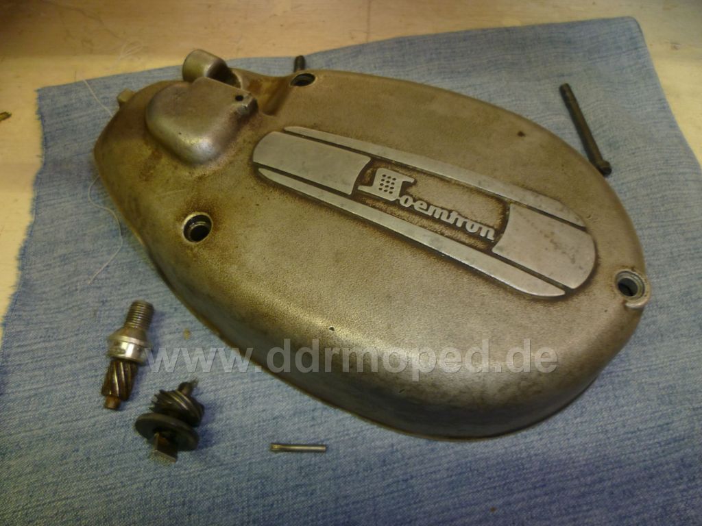

An meinem 65er Spatz mit Soemtron-Motor / Kickstarter fehlt das passende Schraubenrad zum forhandenen Schraubenritzel. Habe schon alle möglichen vorhandenen Teile probiert aber nichts will passen. Gab es da auch Produktionsunterschiede? Kann mir jemand zum passenden Ersatzteil verhelfen?
Es handelt sich um den Motor mit der Nummer 260022.

Die Suche nach dem passenden Schraubenrad wird wohl ergebnislos bleiben. sad.gif
Habe selbst seit langen das Problem und ich habe bisher noch kein neues Schraubenrad für den Spatz Tachoantrieb auftreiben können. weep.gif
Ich habe das Schrauenrad auch noch nirgendwo also Nachbauteil gesehen.
Das wäre mal eine Sache für MZA, hier für Nachschub zu sorgen aber dann bitte in Originialqualität, denn die anderen Tachoantrieb Reparatursätze sind ja aus Plaste und dementsprechend absoluter Müll!

Dem muss ich zustimmen ! Plastedreck als Tachoantrieb . Kaufst du einmal billig, kaufst du zigmal . dry.gif
