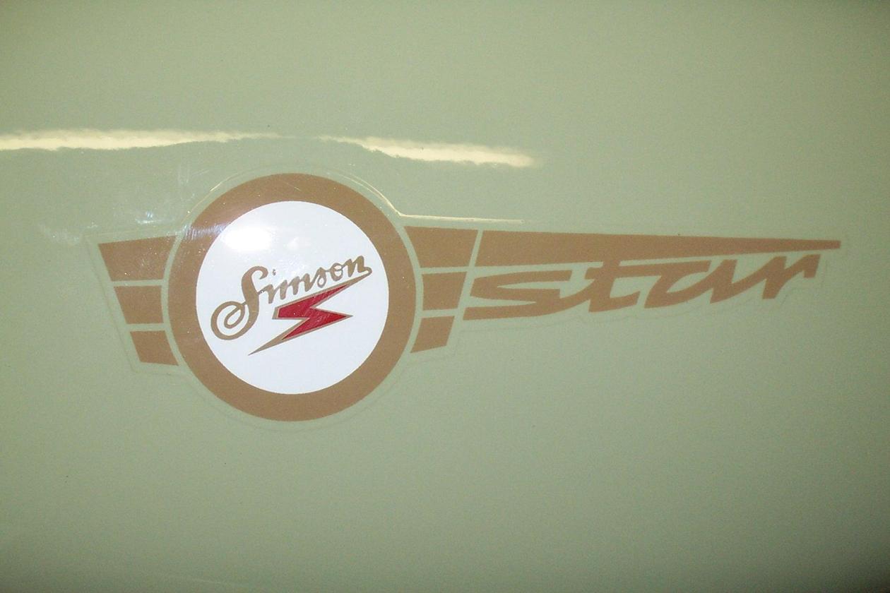

ja stimmt, ist zu grünlastig, hast Du noch ein Foto mit Toyota 1528 zum Vergleich?
Adolf Hennecke
Geschrieben am: 04.03.2007, 22:11
Beiträge: 188
Mitgliedsnummer.: 499
Mitglied seit: 26.02.2007
Adolf Hennecke
Geschrieben am: 04.03.2007, 22:35
Beiträge: 188
habe das Teil jetzt im Regal geknipst kommt die Farbe hin????
STAR_FAHRER
Geschrieben am: 04.03.2007, 23:16
Beiträge: 110
Mitgliedsnummer.: 425
Mitglied seit: 06.01.2007
Also auf den ersten Blick sehe ich keinen Unterschied zum Toyota 1528 Farbton. Schön gemacht!
Adolf Hennecke
Geschrieben am: 07.03.2007, 19:28
Beiträge: 188
war jetzt in der Lackiererei, hatte noch ein altes Blech vom Rücklicht gefunden.
Die Nissan Farbe ist definitiv zu grün!!!!!!!
Die haben die Farbschablone angehalten und mischen mir jetzt eine Farbe, sieht genau aus wie das Blech vom Rücklicht.
Das Rot VW L31H von Lesonal passt denke ich.
Also wird ein Star richtig, und der zweite ist halt etwas zu grün geworden.
