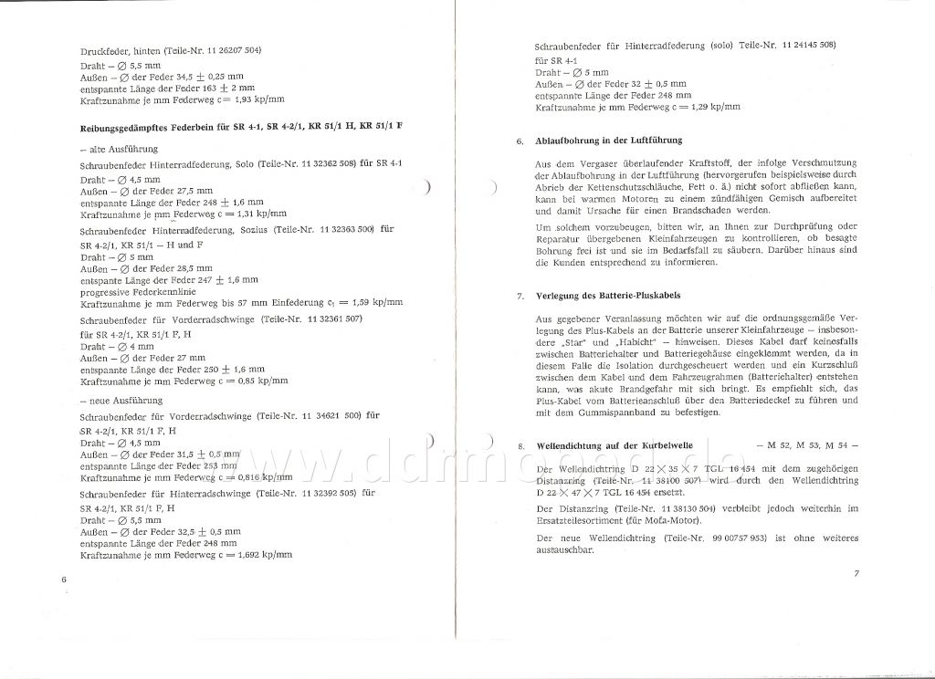

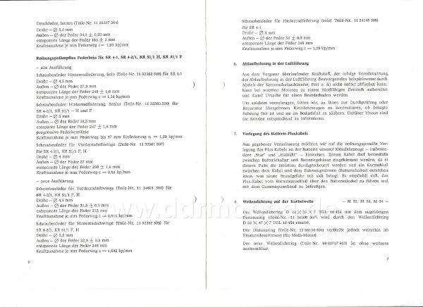

Ach ja zur Untermalung kann ich hier noch folgende Unterlagen beitragen.
Und hier nochmal die Erklärung der Prägungungen an den Einspannstücken.
V = Vorn
H2 = hinten Solo
H = hinten, Sozius
Gruß Jörg
