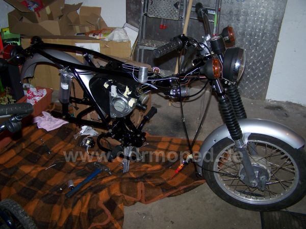

Mein name ist olli und ich bin neu hier,und hab ein Problem ich baue gerade meine s51B 1-3 6v unterbrecher neu auf ich bin gerade bei der Elektrik und verzweifel bei den Blinkern sad.gif : PROBLEM:wenn ich den Blinker Rechts oder links schalte leuchten sie nur auf und der Blinkgeber Rattert wie Hulle -Hupe-tachound Standlicht Funktioniert kann mir jemand helfen

Haste es schon mal mit einem anderen Blinkgeber probiert?
Eventuell auch falsch angeklemmt.

ja hab insgesamt 3stück ausprobiert auch mal die kontakte getauscht die lampen leuchten ja zwar nen bisl schwach aber blinken tut da nichts und rattern tut dat ding wie hulle

Was hast du als Stromquelle?
Hatte mich auch mal dumm und dämlich gesucht, als ich als Stromquelle ein Ladegerät angeschlossen hatte weil ich keine Batterie hatte.
Ein Ladegerät bringt nämlich einen pulsierenden Strom und von der Batterie kommt ein annähernd konstanter Strom.

laugh.gif danke das war der fehler jetzt gehts Standlicht -tacholicht-blinker funktionieren ABER JETZT WILL DIE VERSCHISSENE HUPE NICHT an der Batterie geht sie hast du da auch noch ne idee

Ist die Batterie voll?
Manche Hupen brauchen immer volle Spannung.
Oder mal beim Betätigen die kleine Schraube auf der Rückseite der Hupe verdrehen.
Damit stellt man die Hupe ein.

ich habe die Hupe direkt an die Batterie angeschlossen,und sie hat funktioniert.Die Batterie ist auch voll.Nur wenn ich sie anbaue funktioniert sie nicht ,obwohl ich vorher schon nen paar Testläufe hatte da hat die Hupe funktioniert. _uhm.gif

Sorry, aber die Lösung ist doch eindeutig. Es kann nur ein Fehler in deiner Elektrik sein. Also Schaltplan und Messgerät nehmen und die einzelnen Messpunkte, gegen Masse, messen. Nur so kannst du die Fehlerhafte Stelle in deiner Elektrik finden. Alles andere ist Rätselraten.

Ich denke mal dein Hupentaster bekommt keine Masse vom Lenker- manchmal gehts manchmal nicht meistens ein Wackelkontakt.

Ich habe es mal ausprobiert es lag an der masse am Lenker,nu ist alles ok und wenn ich es schaffe, kann ich Samstag den ersten Probelauf starten rolleyes.gif ein danke schön an alle
