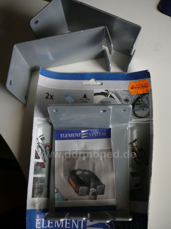

Angeregt duch den derzeitigen "Chat" im Simsonfred eröffne ich mal diesen Beitrag.
Ich habe zur Zeit auch 7 Hilfsmotorfahrräder, die im Wohnzimmer und auch im Flur stehen.
Was taugen die Wandhalter:
http://cgi.ebay.de/2x-FAHRRAD-WANDHALTER-F...=item1c1a28dbd2
Kann ich da auch ein 28ziger mit MAW dranbammeln?
Tragen die Teile das?

Ich hätte da Bange um meine Pedalen und die Hebelwirkung, die auf den Tretarm wirkt..
Es gibt wohl auch welche, wo die Laufräder reingehängt werden. Da verteilen sich Gewicht und kräfte sicherlich besser.

Wie gesagt, da kann man ja noch zwei Leisten an die Wand schrauben so dass die Kurbel auf 11 Uhr steht. Damit liegt die Hauptlast auf den Laufrädern und oben wird nur gehalten. Ist aber meiner Meinung nach nicht erforderlich, da beim Fashren viel größere Kräfte auf die Kurbel wirken.
Geschrieben am: 20.03.2011, 14:03
Also einen MAW würde ich nicht ranhängen, da die Gewichtsangabe bei max. 20 Kilo liegt. Mit dem MAW ist das Rad auf einer Seite schwehrer und würde runterrutschen.

... wie Maik schon schreibt, 20 kg ist auf der Verpackung als Belastung angegeben.
Fahrradgewicht + MAW+Tank mit Füllung, glaub da ist man doch etwas drüber.
In Kombination mit Moos` Anregung kann man das probieren, aber auf eigene Gefahr. Habe ich auch noch nicht getestet, da meine MAW noch nicht soweit sind angebaut zu werden.
PS: Das vermeintliche Angebot in der Bucht ist absoluter Wucher!
Das Paar Halterungen gibts bei Philipps für 3 !!!!
Grüße Mario

siehe Bild und PREIS!
