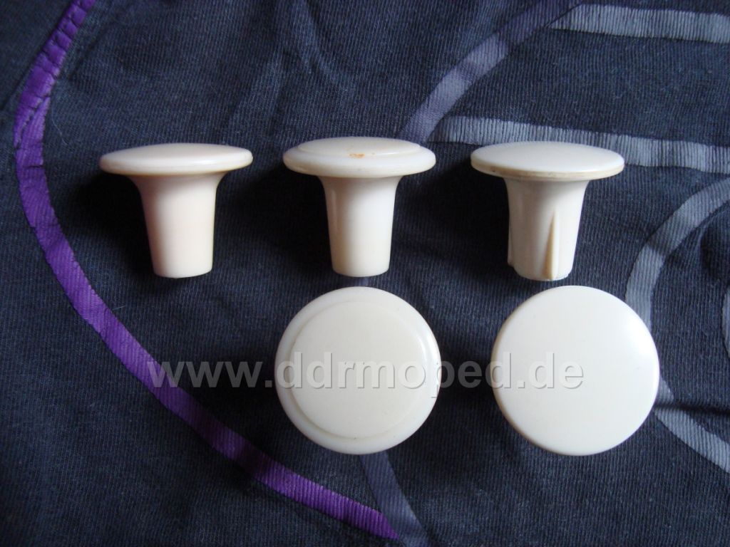

So. Welcher Tupferkopf ist der richtige?
Der erste ist unten glatt und oben auch.
Der Zweite ist unten glatt und oben mit Rille bzw Absatz
Der Dritte ist unten mit 3 Stegen und oben glatt.
Das waren alle unterschiedlichen, die ich aus meiner großen Tupferknopfkiste
rausfinden konnte.
