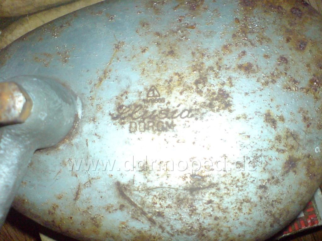

Bin bei ebay noch auf nen interessanten Spiegel gestoßen. Ein Slusia mit Gütesiegel, Bauartgenehmigungsnummer, Hersteller und DDR Siegel und mit einem GM-Zusatz. Wahrscheinlich "Gebrauchsmuster". Auf meinem anderen Spiegel steht nur Slusia drauf. hmm.gif
Concorde
Geschrieben am: 13.10.2009, 23:16
Beiträge: 2518
Mitgliedsnummer.: 323
Mitglied seit: 14.09.2006
Der ist nichts soo besonderes... gibts öfter am SR 2.
Gruß Thomas.
