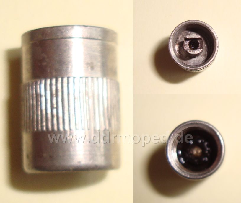

Wir tragen ja hier typische Merkmale der 64 auf. Habe vllt noch folgendes interessantes Detail. Und zwar gehts um die Ventilkappen. Bei mir waren welche aus Metall drauf. So wie unten aufm Bild. Sind die auch original? Oder waren es schon Plastekappen? Ich finde die Metall schöner. Zum Glück waren im Bordwerkzeug noch 2 Ersatz dabei.
Gast
Geschrieben am: 11.10.2009, 18:08
genau die gleichen hab ich auch an meiner 64er Schwalbe. Da die Räder soweit noch original sind, gehe ich davon aus, dass auch diese Kappen original sind. Aber dass sie nur an den frühen Modellen verbaut wurden, kann ich mir nicht vorstellen......

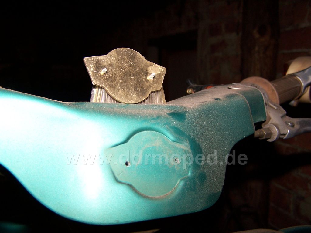

Ich habe mal noch eine Frage zur Lenkerabdeckung. Ich hab an meiner Schwalbe diese originale mit dem erhöhten Sockel für das Standlicht. Allerdings habe ich vorn, wo eigentlich das (leider fehlende) Simson Schild dran ist, anstatt der Schlitze 2 kleine Löcher. Kann es sein, dass da noch dieses Suhler Wappen dran war?? Bis zu welcher Fahrgestellnummer wurde das verbaut? Weiß jemand, wo ich das passende Schild herbekommen könnte??

Also wie sieht denn das mit der Prägung vorn am Lenkerblech aus? Hat es die Form des Wappens? Wenn nicht dann war ein normales Lenker
Emblem dran halt genau so eins wie die ersten hatten mit den Stiftbefestigungen...
Aufzutreiben ist das aber schon schwerer... da findest du eher ne komplette Abdeckung als das einzelne Emblem!
Gruß Thomas.
Rene
Geschrieben am: 11.10.2009, 18:15
Beiträge: 570
Mitgliedsnummer.: 1759
Mitglied seit: 27.12.2008
Wenn du das Suhler Wappen noch dran hättest wärst du für alle hier der Held.
Aber spass beiseite, die ersten Simsonlogos wurden nur mit zwei Pins befestigt aber so eins zu bekommen wird schwierig.
So sieht´s bei meiner aus.
Edit: Da war der Thomas schneller laugh.gif
Gast
Geschrieben am: 11.10.2009, 18:20
genau so sieht meine Abdeckung auch aus.....und nun weiss ich mal, wie das dazugehörige Logo ausschaut. Mhhhh, na dann muss ich wohl echt nach dem passenden Logo suchen und bis dahin ein anderes mit doppelseitigem Klebeband befestigen :-(

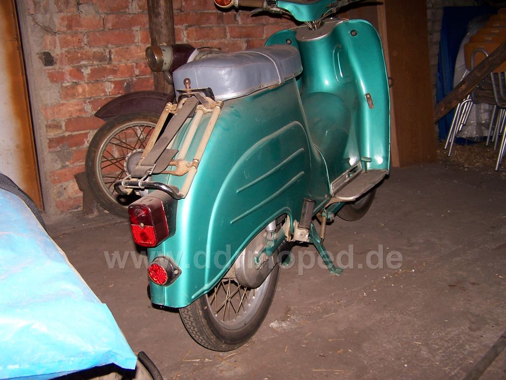

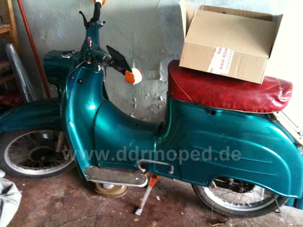

Meine Schwalbe sah nach dem Kauf übrigens so aus, wie auf dem beigefügten Bild, also auch in nem komischen Grün lackiert....aber zum Glück haben (fast) alle originalen Teile nach dem Lackieren wieder an das gute Stück gefunden, sodass ich eine gute Basis für den "Neuaufbau" hatte......
