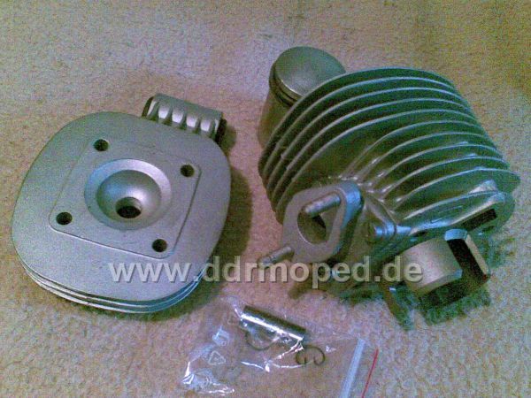

hat irgendjemand noch nen alten zylinder der zum BJ 64 gehört?

Ungestrahlt würde vollkommen reichen. Was genau bedeutet jetzt mit flansch? Ich bräuchte einen, der so wie der obige aussieht.
Gast |
Das Zwischenstück habe ich nicht. Also bräuchte es dazu. Bei meiner 64er war ein zylinder von der /1 drauf. Aber den Originalkrümmer habe ich inner Kiste gefunden.

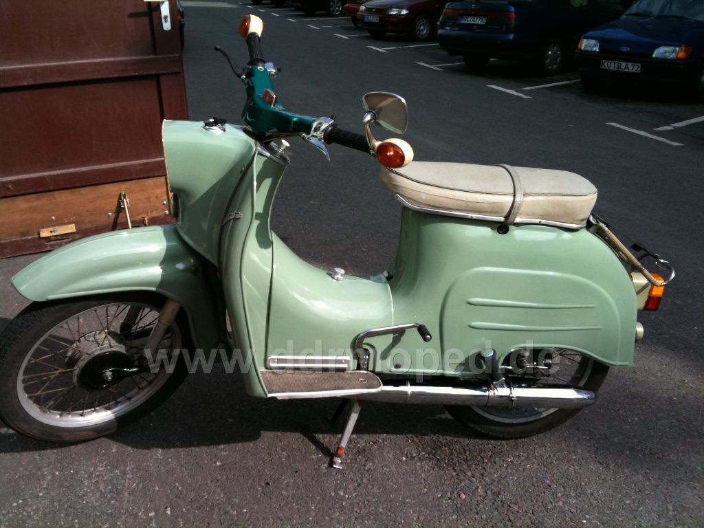

Hallo, hier nun mal ein paar Bilder meiner Schwalbe....ist noch nicht ganz fertig, aber wird schon!
Raphael |
Herrlich !!! Sowas gefällt Vaters Sohn ... Gruss, Raphael
