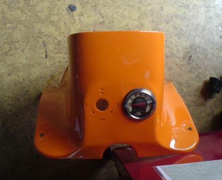

hier die ersten Apfelsinenteile.
Gruß Markus

Oh Mann, das glänzt! Gab es die Farbe im Sommer 66 auch noch? Da wird unsere auch so lackiert... _clap_1.gif

Das müsste man mal rauskriegen. Ich halte es durchaus für möglich. Concorde und ich haben da eine eigenartige Vermutung. Da es von den orangen recht wenig gibt könnte es ja sein das die Simsonwerker Restbestände von der SR2 Linierung auf die Blechdackel geblasen haben? _uhm.gif
Ich würde mal sagen man hat einigermaßen Spielraum bei der Schwalbelackierung, hauptsache es werden Originaltöne verwendet. Jetzt mache ich mich übers Blechkleid her. Da ist einiges zu hämmern und zu spachteln. Und dann wirds orange angeblasen. Sieht eher modern aus diese Farbe. Ich geh aber davon aus den alten Eindruck mit diversen Anbauteilen aus 1964 zu erreichen. Werde die Renovierung so weiter dokumentieren.
Gruß Markus
Gruß Markus

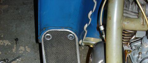

Das Versteifungsblech zwischen den Fussrasten hatte aber Rahmenfarbe oder nicht?

Nein bei sämtlichen mir bekannten alten Schwalben ist der Steg in "Wagenfarbe" gehalten. Bei neueren und /2 Schwalben dann grau wie der Rahmen. Ist bei deiner Schwalbe sicher auch noch blau.

nein, schon grau. Ich hab ja eh ein Zwitterwesen laut den Lehmännern.

Das kann ich nicht so stehen lassen! Ich kenne die nur in Rahmenfarbe lackiert! Das Teil unten ist definitiv original von unserer 66er... wink.gif

Die Strebe war immer in Rahmenfarbe!

KR 50 war in hammerschlag lackiert aber KR 51 denke ich auch das die die Rahmenfarbe verwendet haben. Mal sehen.

Kurz und knapp: meine 66er hat den Steg in Rahmenfarbe. Da diese Dinger scheinbar alle original Zustand bei meinem Schwälbchen sind, gehe ich davon aus daß es so richtig ist.

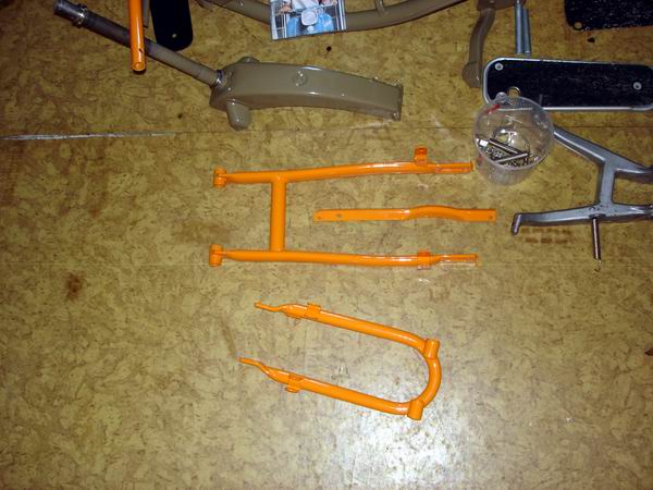

ich habe wieder ein weiteres Teil für mein Schwalbenprojekt fertiggestellt. Habe die Lampe gestern gefärbt. Zurzeit bin ich am Heckteil beim Endschliff. Nur noch anschmieren und dann ist das auch fertig. Am Knieblech und am Vorderschutzblech ist noch mehr zu richten. Das zieht sich noch.

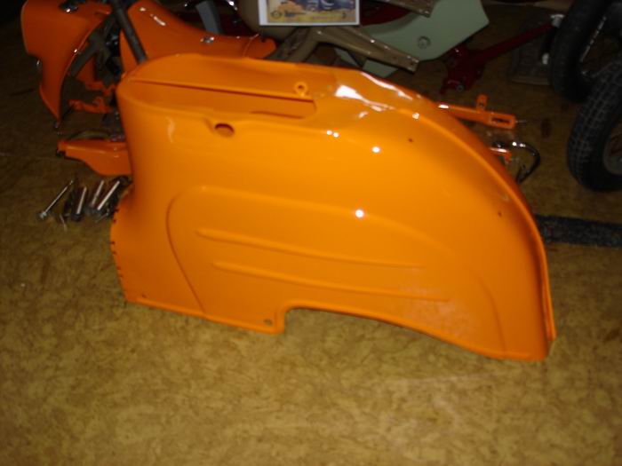

habe gestern die Heckflosse angeblasen. Ist klasse geworden. Es fehlen nur noch Knieblech und Vorderschutzblech. Der Zusammenbau wird wohl dann im Winter stattfinden.
Gruß Markus vom 64erOrangeschwalbengeschwader Ostsachen.
