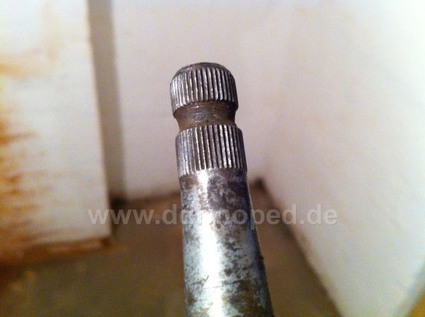

Heute habe ich einen 64er Motor bekommen, der ein S am Ende der Motornummer hat.... _uhm.gif Alle Details stimmen, der alte Zylinder mit 3-Ecks-Flansch, eine Zündanlage aus 7/64 mit altem 1:10 Konus usw. Auf hatte ich den Motor noch nicht.
Nun aber was ganz Seltsames....Ich habe seit Kurzem ja endlich eine feinverzahnte Kickstarterwelle für meinen Handschaltmotor und nun auch einen passenden Kickstarter. Ich habe heute mal an dem "neuen" Motor den Kickstarter abgebaut und staunte nicht schlecht, da bei dem Motor die Verzahnung ganz anders ist! Um es etwas anschaulicher darzustellen habe ich mal ein paar Bilder mit meinem Handy gemacht.
Ronald
Meine feinverzahnte Welle:
Gast
Geschrieben am: 12.03.2011, 14:38
hier die andere Welle:
Gast
Geschrieben am: 12.03.2011, 14:43
weiterhin hab ich auch noch 2 unterschiedlich lange Kickstarter. Der längere ist der mit der ganz feinen Verzahnung, für die feinverzahnte Welle, der kürzere für die andere Welle. Warum ist der Feinverzahnte länger??

Geschrieben am: 12.03.2011, 17:22
Das mit deiner Verzahnung ist natürlich witzig. Bestimmt Eigenbau oder so, weil wer Beziehungen hatte, für den wars sicher kein Problem sowas zu bewerkstelligen. Oder mal ein Simsnexperiment... Wie bei der Einspeichung die mal verändert wurde.. oder
dem Ritzel. In der DDR hat man hin und wieder mal was geändert... Aber so verbissen sollte man das dann nicht sehen...
In meinem 64er Motor sind auch die meisten Zahnräder mit Rille, die Später ohne waren. Oder Das Rad vom 2. Gang hat ovale Löcher statt runde...^^ Lauter so Krümmelkackerei halt.

Geschrieben am: 12.03.2011, 20:09
Na ich werden den Motor mal reinigen und einen Blick reinwerfen. Vielleicht lässt sich dann mehr sagen. Mir war nur bisher keine Kickstarterwelle mit einer anderen Verzahnung für unsere Handschaltmotoren bekannt und das finde ich sehr seltsam.
Weiß vielleicht noch jemand was zu den unterschiedlichen Längen der Kickstarter? Von dem Kürzeren habe ich mehrere da, die sind aber alle "gröber" verzahnt. Nur der lange ist wirklich feinverzahnt.
Und ich würde mich freuen, wenn jemand was zu meiner Motornummer mit einem S am Ende sagen könnte!
