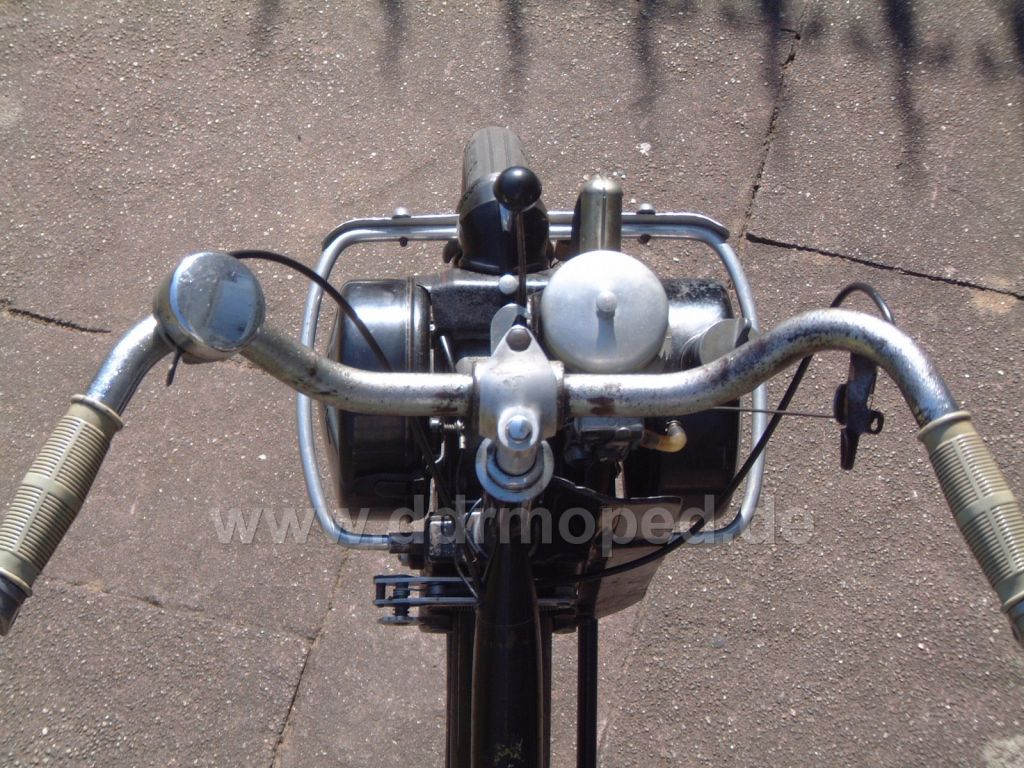

Hier mal ne 330er von oben von 1954.

SR Prinz
Geschrieben am: 22.02.2011, 19:52
Beiträge: 3151
Mitgliedsnummer.: 824
Mitglied seit: 22.09.2007
Wie sie sehen, sehen sie nichts....
