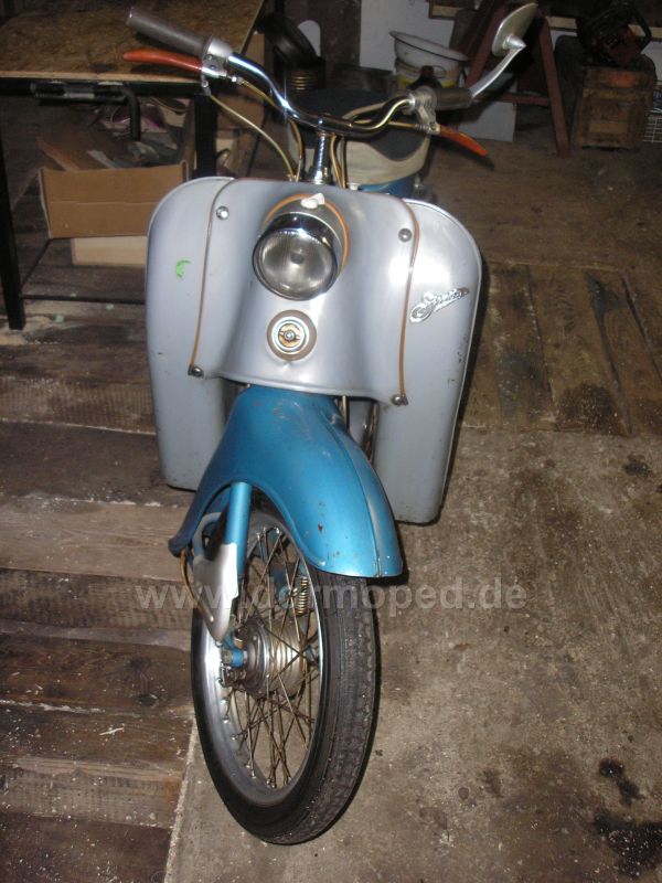

Nochmal ein Bild von vorne

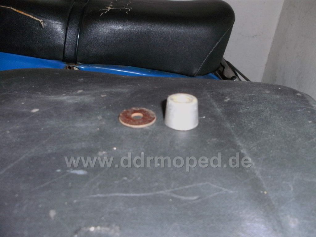

Ja die sind aus Alu. Das Thema hatten wir auch schon mal. Leider gibts die nicht mehr zu kaufen.
Unter den Aludistanzstücken sind normalerweise auch noch so Unterlegscheiben drunter.
Hier mal ein Foto von den Teilen.

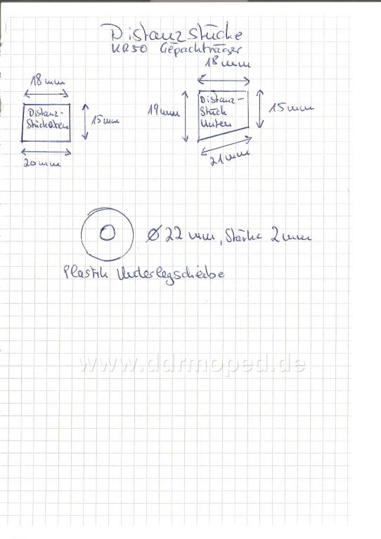

Weil es zwei verschiedene Distanzstücke sind. Also Oben und unten sind unterschiedlich und dazu nach oben hin noch konisch zulaufend.
Ist also doch nicht einfach die Teile nachzufertigen.

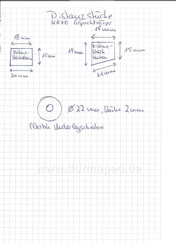

Hier mal ne Zeichnung mit Maßen, falls sich doch mal einer an der CNC oder so probieren will. wink.gif

Nein als Endlösung nicht hab nach Jörg seiner Zeichnung auch schon an zwei Kumpels den Auftrag der Nachfertigung rausgegeben.
