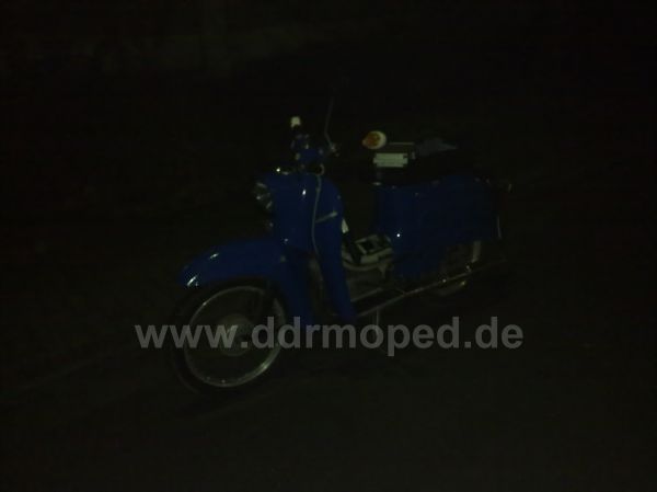

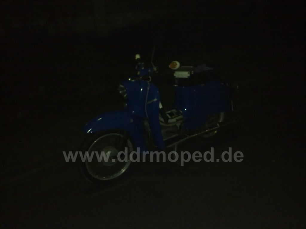

heute habe ich mir ein KR51/1 zugelegt!
Original und steht gut da!
Beim Verkäufer reichte ein Kick aus und die Schwalbe sprang an!
Tadellos!
