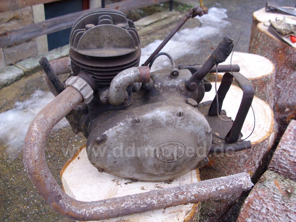

Hey Leute,da kein Fred für die Motorrad-Vorkriegsmodelle vorhanden ist,und ich die unten gezeigten Schmuckstücke für Opa veräussern soll,muss ich dessen genaue Herkunft klären,das kann ich nur durch Eure Hilfe,vielen Dank schon mal im Vorraus! thumbsup.gif

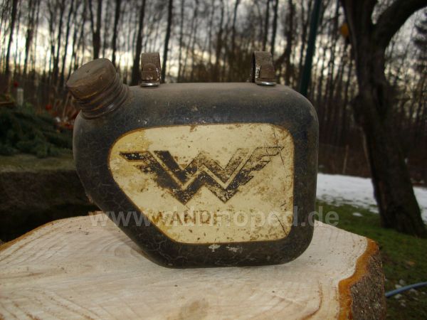

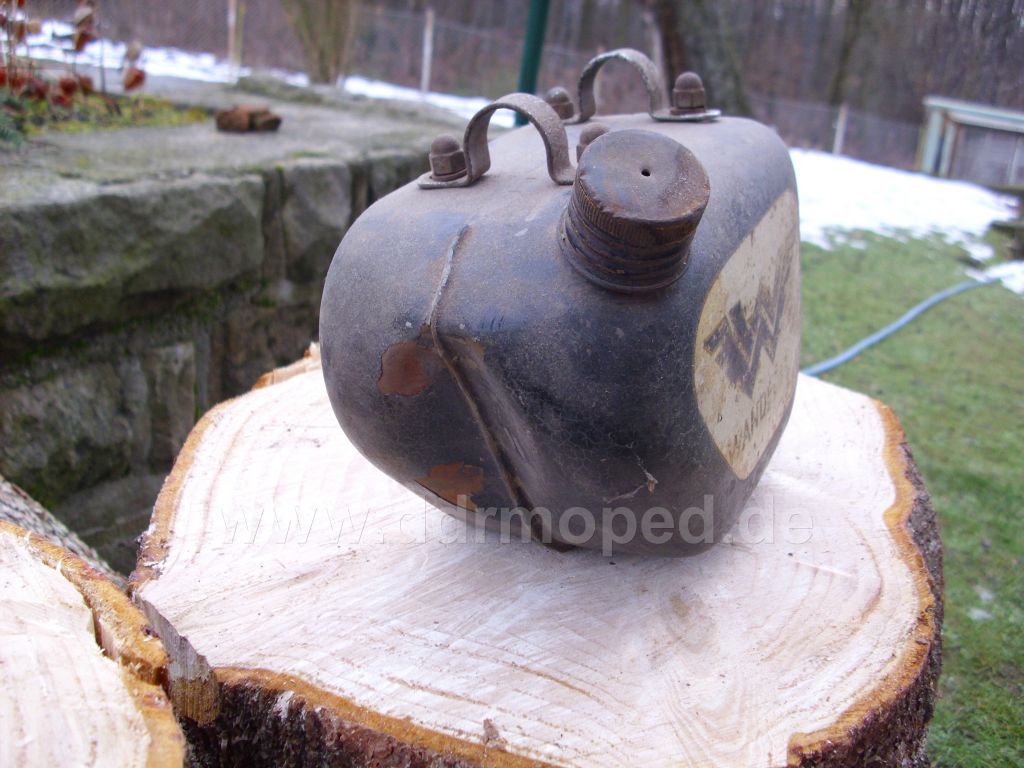

Also,das erste ist dieser kleine Wanderer Tank,den der Opa mal an seinem Fahrrad mit Motor hatte,der fässt so um die 1,5 liter,und kann nur ein mit wenig Kubik motorisiertes Fahrzeug gewessen sein,Fahrrad mit Motor oder Moped ähnlich,aber sicherlich Vorkriegszeit.
Den NSU Motor bekamm er in den 70ern von einem Bekannten,ausgesägt direkt aus dem Rahmen des Krades dry.gif ,und seit dem lag er gut geschützt rum,und bis auf das NSU an der Getriebeseite ist kein Hinweisschild oder ähnliches vorhanden.Durch Googeln hab ich zumindestens herausgefunden,das es ein sogenanntes 30er Jahre ZDB (201?)Model sein muss,Zweitakter auf jeden fall,aber welches?
mfg enrico

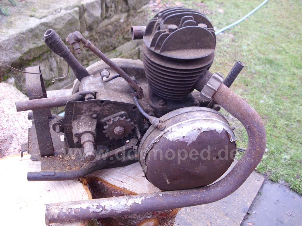

Der 30 kilo schwere Motor mit zwei Auspufföffnungen!!!

Unverkennbar ein Neckarsulmer Union...

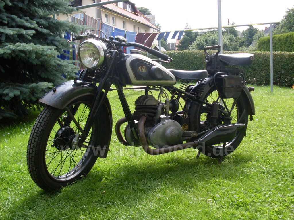

user posted imageMfG Dirk

Ja,eine Ahnlichkeit besteht,könnte duchaus so einer sein.Und der tank?

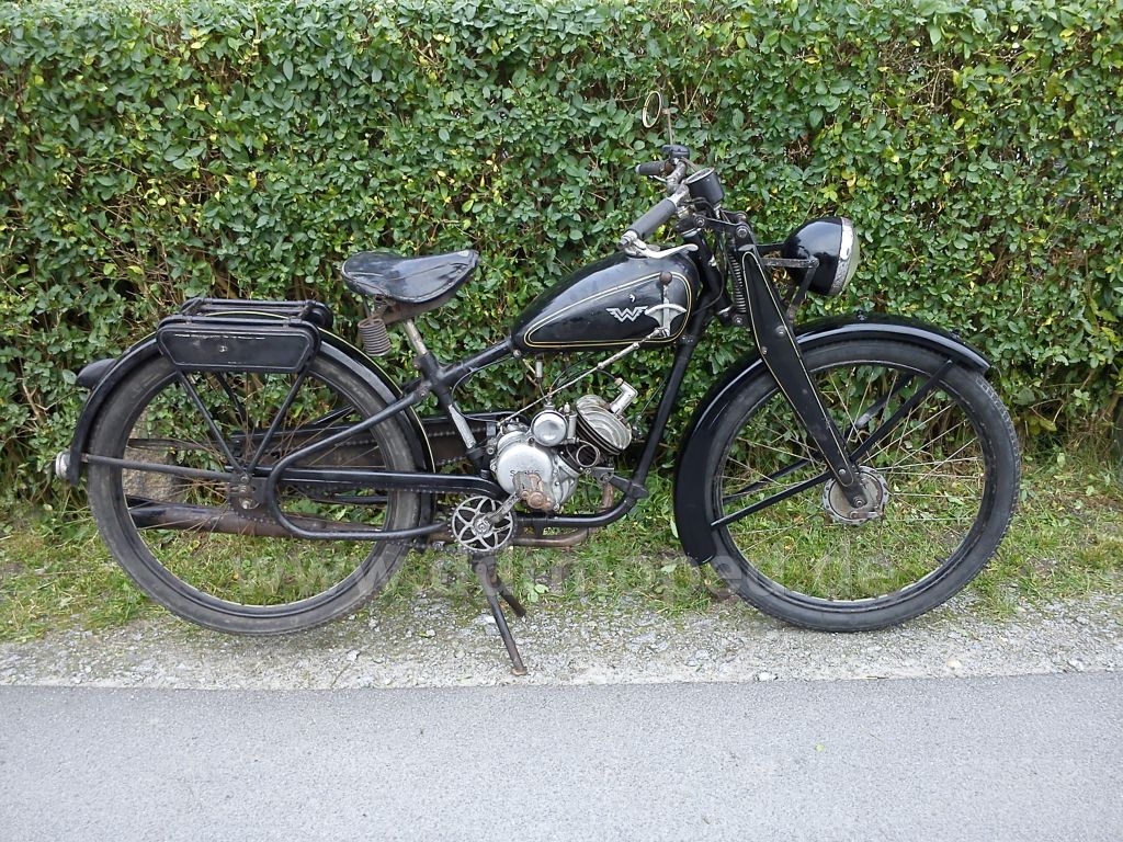

Der Tank stammt von einem Wanderer aus den 30iger Jahren. Das Motorfahrrad hatte 74ccm mit einem Sachsmotor. Das Nachfolgermodell hatte dann 98ccm und war etwas stabiler gebaut und sah einem Motorrad schon ähnlicher.
Der NSU-Motor wurde in einer NSU ZDB von 35-38 verbaut.

Das erste ist ein 98 ziger und jetzt nsu ZDB

Der Motor passt,aber der Tank hatt nicht mal Ähnlichkeit mit dem Leichtmoped da aufm Bild,und über Google finds ich auch keins an Modellen von der Firma,ist es am Ende nur ein Abziehbild auf irgenteinen Tank?

Da ist ja auch der Nachfolger !

Der tank gehört hier ran user posted image
