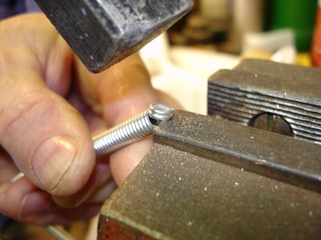

1. ca. 1,5 Windungen mit dem Hammer an der Schraubstockkante anschlagen.

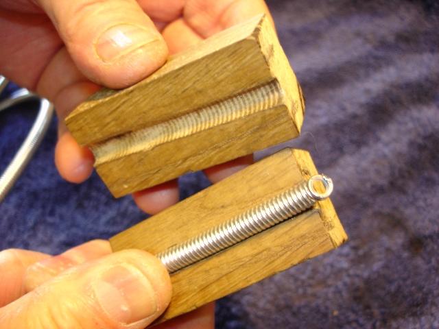

2. Feder in die vorbereitete Holzform einklemmen.

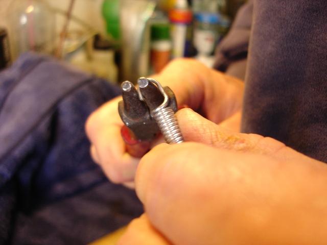

3. Ab in den Schraubstock damit und mit der Zange aufgebogen.

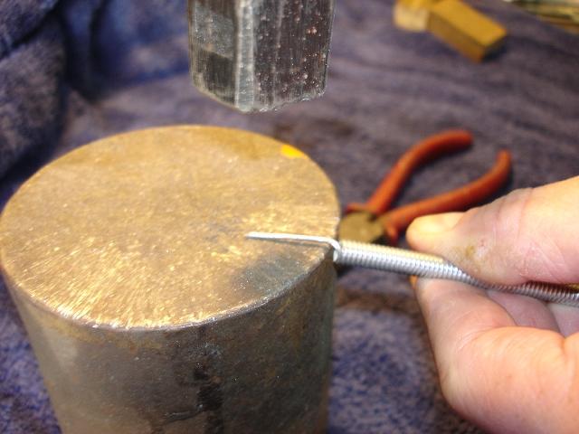

4. Drahtende ausrichten.

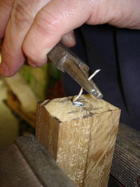

5. Mit der Rundzange den Haken biegen.

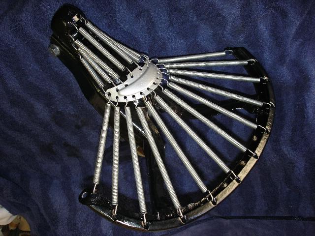

Und so sieht das Endergebnis für einen SR 1 Sattel aus. Die jeweiligen Federlängen sind in den Ersatzteilkatalogen angegeben. Es geht aber auch wenn man die neuen Federn einfach nach den alten Vorlagen ablängt.
