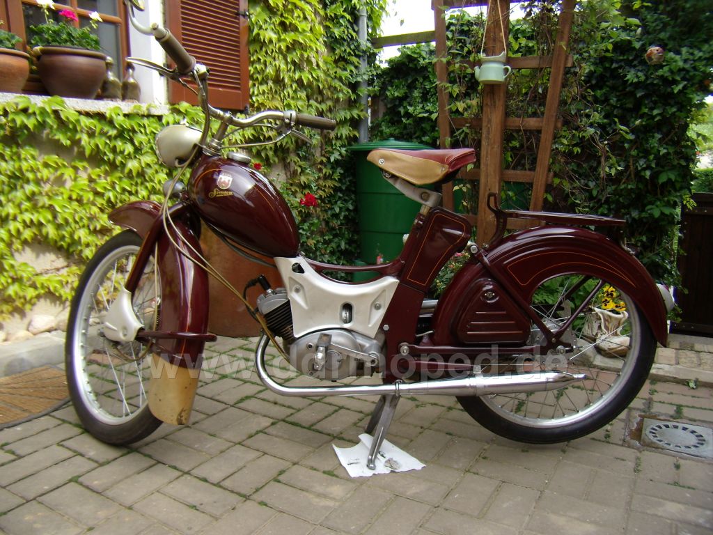

Hallo ihr lieben!
Bin hier neu im Forum und möchte mal mein SR2E vorstellen!
Habe 2006 ein SR2E Baujahr 1962 für 600 Euro erworben,muss dazu sagen es ist in einem außergewöhnlichen Zustand!
Bei Abholung war der KM-Stand originale 33 Km ,es stand seit seiner Geburt in Suhl nur im Schuppen und wurde nie bewegt aber oft geputzt!
Ich traute meinen Augen nicht als ich es zum ersten mal sah, keine Kratzer, keine Dellen, kein Rost und alles Original!
Dazu kommt noch eine Kiste mit vielen Ersatzteilen (neu),originale Betriebsanleitung und GARANTIE-HEFT ohne Einträge!
Das Enkelkind von dem Verstorbenen Opa, der mir das SR2E verkaufte Fragte mich auch noch ob der Preis in Ordnung sei!
Die nächsten 2 Tage und Nächte verbrachte ich in meiner Werkstatt und untersuchte jedes einzelne Teil!
Da ich noch ein SR1 (Baujahr 1955) und ein SR2 (Baujahr 1958)besitze konnte ich schon viel Erfahrung sammeln auch in sachen Restaurierung,also wurde mir nach und nach klar was ich da für ein seltenes Schmuckstück erworben habe thumbsup.gif
Hier noch ein Bild
Würde mich über ein paar Kommentare freuen!
MfG
Falko

Sehr schönes Stück.
Rahmen+ Motornummer wären interessant.

Wahnsinn!!!
Herzlichen Glückwunsch!
Der Preis ist ja ein Witz.
Die Bowdenzüge müssten aber unter dem Tank extra befestigt sein.

Herzlich Willkommen hier im Forum Falko.
Von mir auch herzlichen Glückwunsch zu deinem hammer geilen SR2! thumbsup.gif
Da hast du sozusagen den 6er im Lotto gelandet und der Preis war, wie Toni schon sagte ein Witz! Für den Preis hätte ich den Essi auch sofort gekauft, da hätte ich nicht ne Sekunde überlegt! biggrin.gif
Mit deinem originalen Essi bist du hier im Forum auch genau richtig! thumbsup.gif
Und zeig uns doch bitte noch mehr Fotos von deinem Essi. Also so viele wie nur möglich! Auch die Rahmen- sowie die Motornummer wären interessant, denn bei deinem Essi ist ja auch noch das alte Rücklicht verbaut.
Des weiteren könntest du dich selbst auch noch kurz in der Userecke vorstellen, damit man auch etwas mehr über dich erfährt.
Gruß Jörg

ich kann den anderen nur beipflichten: Absolut aussergewöhnlich.
Auch wenn ich kein ausgesprochener "Originalo" bin, schätze ich originale Substanz an einem Fahrzeug.
Dein Essi dürfte wohl einmalig sein in diesem Zustand. Eine Neulackierung hat in meinen Augen nicht annähernd den Wert dieses perfekt erhaltenen Originallacks.
Meeeehhhrr Bilder bitte!!!

willkommen im Forum. Echt der Wahnsinn, was für ein Schmuckstück du an Land gezogen hast. thumbsup.gif
Zum Fahren eigentlich zu schade. Ich würde den glaube ich nicht auf der Straße bewegen, sondern vor dem Verfall hegen und pflegen. Essis gibt es zwar noch sehr viele, aber in solch außerordentlichen Originalzustand nur wenige. Zum fahren sind jedenfalls genug andere da. biggrin.gif
Danke auch für's Hochladen des Bilder in der Bildergalerie.

Von mir auch, ein Herzliches Willkommen!
Wirklich, da kann man sich nur anschließen!
Wunderschön, da hätten so manche User hier im Forum einen Liebhaberpreis für gezahlt.
Halte ihn in Ehren, zum fahren hast du ja noch genug andere Mopeds _clap_1.gif
Beste Grüße Henning

Ebenfalls wellcome.
Ich bin bei solchen Dingen immer etwas skeptisch. Auch hier.
Es stimmen einige Dinge nicht: Gleichstromhupe und kein Batteriefach? Eine 62er obere Hinterradfederungsaufnahme und die allerletzte 64er Sattelstütze? Ein hinterer Schwingenbolzen mit Schmiernippel? Ein silberner Luftfilter.. und trotzdem noch der alte Kerzenstecker? Ein Auspuff (der Chrom!!) der 11,5 cm zu weit hinten ist? 33 km auf der Uhr und ein verkeimtes vorderes Spritzstück?
Unterm Tank sind nicht mal die beiden Binder! Nicht ein Fetzen des beigen Gepäckträgerspanngurtes!
Es ist eine lackmässig hervorragende Reko!! Paar Details sollte man abändern.
Es gibt ausser dem einen Foto nichts, keine Nummer, kein Typenschildfoto...nichts! Und Ihr brecht hier in Euphorie aus. Ich bitte Euch. Der 1. April kommt noch und ich bin sicher, Wolfgang kann zu dem Datum die Show besser.
Aber ich muß mich Norberts Meinung anschließen. Er sieht toll aus und ich hätte ihn wohl auch genommen aber es passen einige Dinge nicht zusammen. z.B. warum sollte jemand bei 33 km den Kerzenstecker wechseln hmm.gif
Auch das fehelnde Batteriefach fiel mir gleich auf und die falsch verlegten Bowdenzüge. Zudem müßte wenn ich mich recht entsinne das größere Rüli dran sein bei Bj. 62 da war die Umstellung denke ich hmm.gif
Also kurz um tolles Gefährt aber der Verkäufer war bestimmt nicht gut informiert ph34r.gif

erstmal *freu* Dich einfach für den schönen SR2, und dass Du nicht viel Hand anlegen mußt.
Allerdings hatte ich ähnliches im Stall stehen, nur 342 KM runter, ja klar, Tacho ging halt nicht und dass wurde in den alten Tagen dann oft so gelassen. Nach Kurzinspektion stellte sich dann leider raus, dass er doch schon zielmlich viel auf der Kuhweide geritten wurde.
Nichts desto trotz, ist er schön, lass ihn einfach leben. Nicht immer gleich neue Farbe raufknallen, denn für mich sind die so belassenen Fahrzeuge, ob in original oder nicht einfach Zeitzeugen, wenn sie dass denn auf der Straße so auch dürfen.
Heiko

Bezüglich "fabrikneu" wäre ich bei diesem ersten Foto auch noch etwas skeptisch:
Dieser Hochglanz nach 50 Jahren,
die etwas ältere Satteldecke,
Nachbaupedale,
und sehe ich da M8-Schraubenköpfe mit 13mm Schlüsselweite?

blink.gif Also Nachbaupedale sehe ich keine, und auch Schrauben mit 13er SW vermag ich so aus der Ferne nicht zu erkennen.
Und Lack kann sehr wohl nach 50 Jahren noch so wunderschön glänzen! _clap_1.gif
Obwohl auch ich Norbert und Co. mal zustimmen muss... der Kerzenstecker, die Bowdenzüge, das fehlende Batteriefach hmm.gif ...

Oha, nachdem ich Norberts Beitrag gelesen hatte bin ich auch ins grübeln gekommen. hmm.gif
Gut, dass Norbert immer so skeptisch ist und doch mal etwas genauer hin schaut. thumbsup.gif
Mich würden jetzt aber erst recht noch mehr Detailfotos des Essi interessieren sowie ein Foto vom Typenschild.
