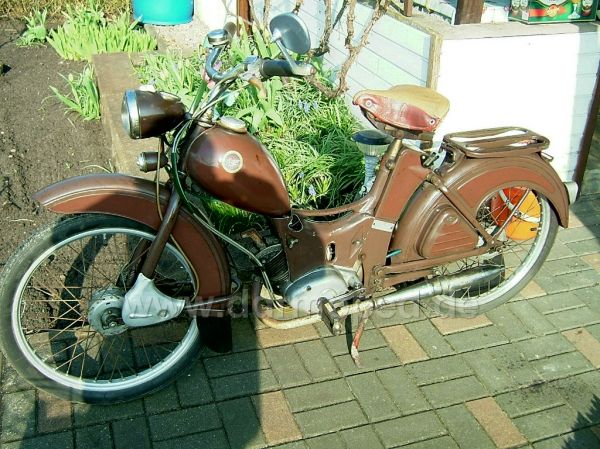

Heute mein erstes Modell : Fahrgestellnummer 255040
aus alter Garage gezogen und fahrbereit gemacht!
Maraton 2009 in Kürbitz bestanden und durchs Ziel gefahren!
und ein Foto dazu!
Eine Frage stellt sich aber bei dem Baujahr 1957. So weit wie mir bekannt ist, muß die Vorderradschwinge anders sein.
Mich würde eure Meinung interessieren!
bodom !
Geschrieben am: 26.01.2011, 19:24
QUOTE (bodom @ 26.01.2011, 19:18)
Bei deinem Essi hat mal jemand die Gabel getauscht, die ist vom SR2E, ebenso die Hupe und den Kupplungsgriff. Rücklicht wurde gerne getauscht, es gehört aber die Hexannase ran und der Gepäckträger ist auch der Falsche. Überlackiert wurde er sowieso. Aber er fährt, das ist die Hauptsache. thumbsup.gif

Lampen.- u.Ablendschalter,Tachoantrieb,(Tankdeckel mit Schriftzug Simson),Spiegelhalterung ist gar nicht SR und eventuell die Alu? Felgen sind alle vom SR2E Nachfolger,Klingel kommt links dran und der Spritzschutzlappen ist ein Nachbau.
Tankemplem ist kein Simson und die Seitenbleche werden mittels M6 Sechskantmuttern gesichert.
Und das am Federkasten soll wohl ein elektrischer Kupplungsanschluss sein?
Geschrieben am: 26.01.2011, 20:18
Hallo Zweitakter,
ich muss dich enttäuschen. Das ist eine Bastelbude. Wenn du den baujahrestypisch aufbauen willst, kann es teuer werden. ph34r.gif
Einiges ist ja hier schon zu den Unstimmigkeiten gekommen. Das wichtigste bei einem 57er haben die aber alle vergessen, die Halbnaben! Die Alufelgen sind o.k.. Die gab es auch schon 1957.

und der Motor ist auch nicht der richtige, wenn ich mich nicht irre!
So hab ich aber meistens auch angefangen und dann mit Hilfe des Forum's versucht passend zu machen.Also nicht verzagen,fragen und hab Freude an dem Teil.

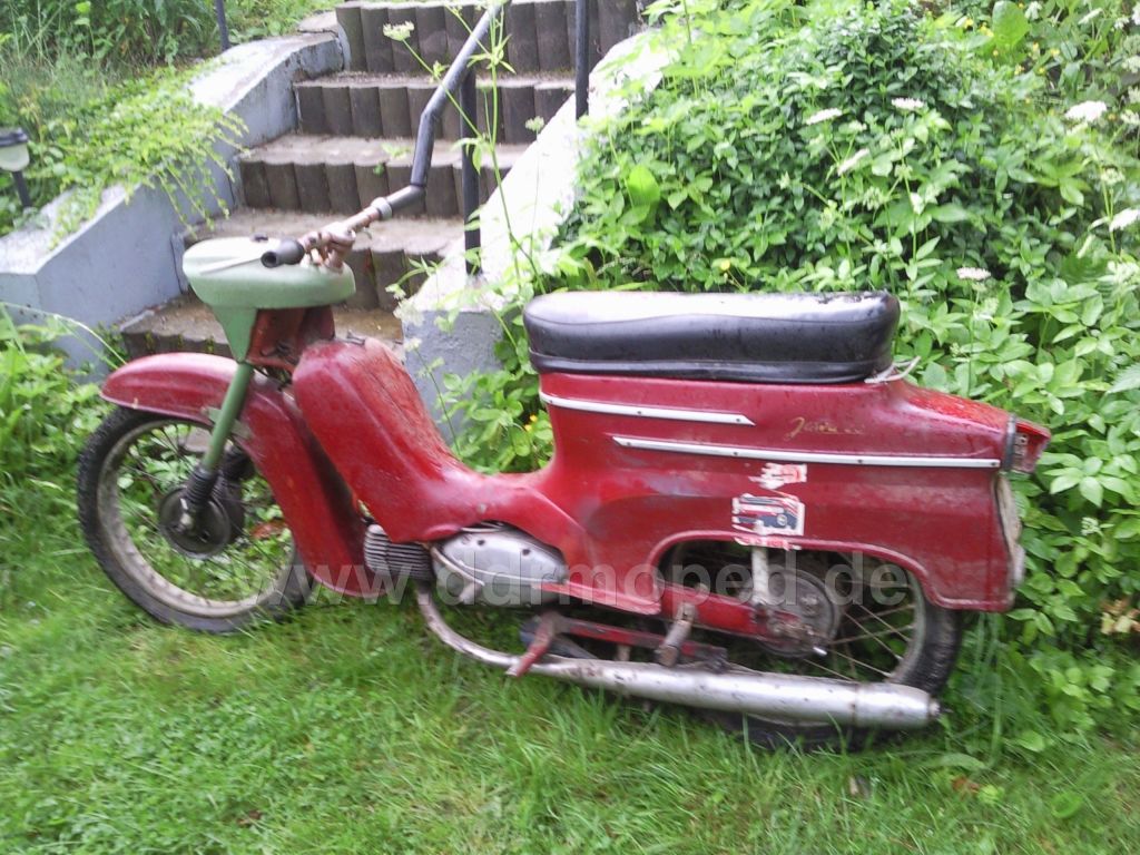

Für Bastler anderer Art habe ich anzubieten: JAWA
siehe FOTO,s " 2 Stück sind noch in CZ

Sorry das ich nochmal nicht wegen der Streifen dazwischen funke,,aber der Lehmann liegt da etwas falsch mit der Aussage:
Es ist laut dem Forum hier nachweislich bekannt,das ungefähr ab Halbjahr 57,+/- ein paar Wochen,die Felgen auf Vollnabe umgestellt wurden,das Thema ist mehr als einmal hier abgehandelt worden.Es gibt hier sehr viele,die dieses Baujahr schon mit Vollnabe haben.Ich bin zB.auch stolzer Besitzer eines 57ers,ich habe ein spätes Oktoberprodukt,und zwar mit der seltenen Version der Vollnabe mit einegossenen Längstrillenmuster gegenüber dem Renak!
Diese nur rein vom Zweck her optische Spielerei gabs nur bei den aller ersten Vollnaben,aber die Halbnabe wurde mit dem SR2 abgelösst,nur die ersten hatten die noch,weil wohl die Bestände noch aufgearbeitet wurden.

Ich besitze auch einen 57er SR2 mit diesen speziellen Vollnaben.
Man kann auch beim 57er Baujahr nichts pauschalisieren.Es wurde innerhalb dieses Jahres viel geändert.
Es denken leider viele, dass alle 57er die gleichen Merkmale haben.
Vollnaben, Sattel, Federkasten, vorderes Schutzblech mit drei Schrauben am Spritschutz, Armaturen, Lampenhalter, Pedale sind nur die Sachen, die mir spontan einfallen, welche alle im Laufe des Jahres 1957 eingeführt/verbessert wurden.
Es ist alles von der Rahmennummer abhängig.
Bei 255040 könnte der Federkasten schon stimmen, sowie auch der Sattel.
Man könnte das ganz lange so weiter machen.
Wenn man einen 57er richtig korrekt machen will, wirds unter Umständer teuer, oder man hat eben Glück und kann auch spätere Teile nehmen, die es lange gab und nicht nur kurz 57. wink.gif

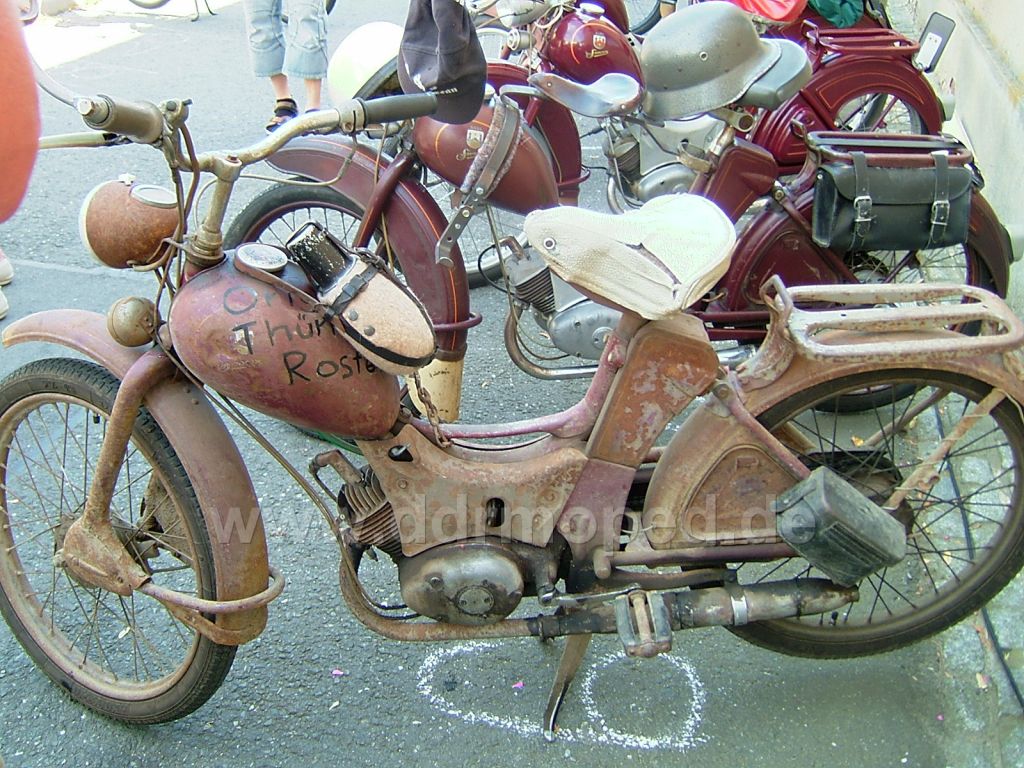

Hier habe ich auch noch eine Thüringer( Rost)bratwurst Baujahr 1957?
