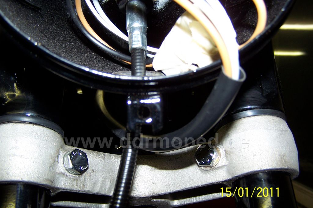

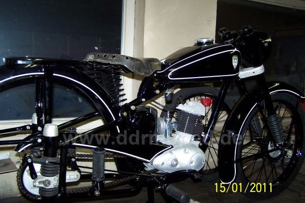

Habe mich hier im Forum Angemeldet da ich gerade meine RT Restauriere,und hier schon wertvolle Tips erhalten habe. Hier mal ein Bild.Gruß Norbert

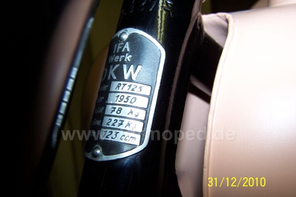

Hier noch das Typenschild

sehr schön....
fehlt dir die originale obere gabelbrücke, oder ist das neue ding nur eine übergangslösung?
Baujahr 1950 ist sehr sehr selten, denn in diesem Jahr wurden nur ca. 1700 RTs gebaut.
Interessant ist der Sattel mit der alten und richtigen Satteldecke. Man kann auch gut erkennen das der Tank keine Kniegummis besitzt.
Was nicht stimmt ist der Benzinhahn, da gehört einer mit Metallwassersack dran.
Die Faltenbälge vorn sind nicht die richtigen, an Baujahr 50 (bis ca. 52) gehören auf jeden Fall Fältenbälge mit nur 5 Falten dran.
Die nachgerüsteten Fußrasten hinten deuten darauf hin, dass du auf dem Gepäckträger einen Soziussitz montieren möchtest, oder?

die obere gabelbrücke sieht aus als wenn sie vom schmied nachgefertigt wurde ,habe leider keine originale kann aber damit leben,den kraftstffhahn habe ich aus den awo regal genommen war keiner vorhanden als ich die rt bekommen habe, denke aber das sie mit dem auch läuft.die faltenbeläge gabel vorn habe ich von dietel -fahrzeugteile die hatten aber dazugeschrieben für bauj 52-54 man kann eben nicht alles haben.habe noch das problem das der komplette scheinwerferring mit reflektor fehlte bekam vom kumpel zwei komplette scheinwerfer aber bei meiner ist unten ein haltewinkel wie ich das vom traktor kenne wollte jetzt mal probieren ober der ring von der dkw rt des notek scheinwerfers mit 130 mm lichtaustritt passt

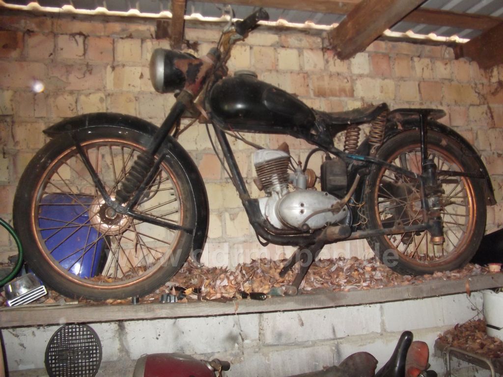

Hallo, brauch mal `n Auskemnner. Hab noch ne RT unrestauriert rumstehen. Kann aber den Typ nicht genau bestimmen weil Typenschild unleserlich. Warscheinlich die Ur- Ifa Dkw. Schaut mal auf www.usernamehaui.jimbo.de Währe sehr dankbar über Infos
