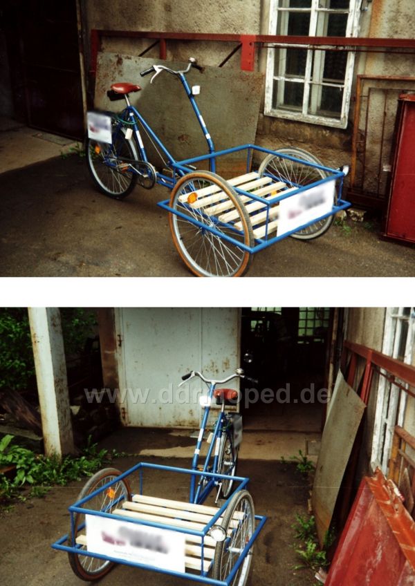

Detailfotos hab ich keine und auch ob es das Gefährt noch gibt weis ich nicht (ich müsste direkt mal Nachfragen).
Die Lenkung wurde mittels selbsterdachter Kugellagerführung gelöst, so dass die Teile mittels einfachem Bolzen verbunden.
Technisch hat alles sehr gut funktioniert und war auch komplett Verkehrstüchtig.
Allerdings war ich (so wie es auch bei "Originalen" ist) nicht besonders vom Fahrverhalten begeistert. Die Lenkung reagiert bei solchen Fahrzeugen sehr empfindlich und dies erfordert viel Erfahrung und Fingerspitzengefühl. Ich denke mal mit paar grundlegenden Veränderungen an der Lenkung wäre eine bessere Straßenlage machbar, aber so mit dem zentralen Lenkschemel wäre ich mit der Motorisierung eher vorsichtig.
