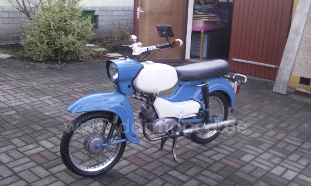

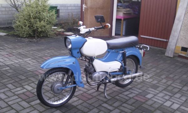

Hey,
ich bin eigentlich in der S51-Region zuhause, habe mir aber nun den Traum vom Habicht erfüllt. biggrin.gif
Jaja ich weiß, eigentlich sollte er olivebeige sein, aber das war der einzige ordentliche Habicht in der weiteren Umgebung. Ich werde ihn auch erstmal so lassen, da bis auf die Sitzbankpfanne alles ganz gut (selbst) lackiert wurde.
Auch weiß ich, dass ein Sperbertank verbaut ist. Stört mich aber auch nicht, und außerdem hat der wenigstens nicht das Undichtigkeitsproblem der Habichttanks.
Leider fehlen ein paar Sachen und ich wüsste gern, wo ich qualitativ dafür ordentlichen Ersatz bekomme.
Es fehlen:
1. Leerlaufanzeige (Gühbirne + Fassung)
2. Batterie (ich brauch doch 6V 4,5Ah, oder?)
3. Lenkerschloss und Sitzbankschloss
4. Sterngriffmuttern
5. Abziehbilder
Ich muss doch 1:33 tanken, oder?
-Sven
PS: Das Plasteding am Choke-zug fehlt auch.
Bei mir fängt sogar ALU an zu rosten :P

aber sieht eigenltihc vom technischen her gut aus
joa... nachdem ich ihn heute, nach 3 stündigem rumfummeln am Vergaser mal zum laufen bekommen habe... zumindest einigermaßen
Er hat Kleine Dellen am rechten Seitenblech und und am Vorderschutzblech... Alles ist ziemlich Schlampig lackiert(über Schrauben hinweg, Laufnasen, Lack platzt vor allem an weißen Teilen extrem leicht ab)
Ach Übrigens:
- Der Tank ist undicht -.- (ich könnt sowas von abkotzen)
- Luftfilterkasten ist ein Stück abgebrochen, also ist der ungefähr so dicht wie der Tank rolleyes.gif
Da scheint mir auch noch anderes im Argen zu sein, weil ich bei ein paar(3-4 von vlt. 200) der
Ankickversuche eine Wolke mit einem *PFFFF* aus dem Krümmer kam.
- Am Zündschloß ist keine Halterung für die Leerlaufkontrolllampe(hat ein 3-gang
Motor überhaupt einen Anschluß für ne Leerlaufkontrolle?)
- Es fehlt auch von der Parkleuchte alles ausser der Plastehülle selbst (sprich: Fassung und Birne fehlen)
- Blinkgeber spakt rum: (denk ich mal)
Hab mal veruchsweise die "4-Monozellen-Batterie" meiner S51N eingebaut und die Blinker getestet. Der Linke
blinkt sehr schnell und unregelmäßig. Der Rechte dagegen bleibt immer für 5 sekunden an geht dann kurz aus, usw.
und der Verkäufer *DER SACK* hat NICHTS von dem gesagt...
aber immerhin hat er mir nen Ersatztank mitgegeben. Muss den mal auf Dichtigkeit testen...
War nun der mit der kleinen Öffnung Sperber oder Habicht?
