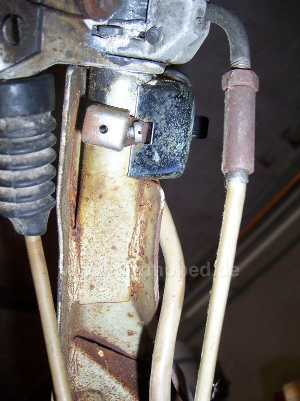

ich will mein Fahrrad auf Nabendynamo umbauen und das Licht aber nicht immer an der vorderen Lampe anschalten (das geht so auf den Rücken laugh.gif ). Ich habe mir einen schwarzen Plasteabblendschalter zugelegt, der so natürlich nicht an den Lenker passt.
Kann mir jemand die Maße oder detaillierte Fotos von der Lenkeraufnahme geben. Ich möchte mir diese Aufnahme anfertigen.

Dieses Teil, was was bei den SR2E zwischen breiten Schalter und Lenker kommt. Das meine ich, den Aluklotz mit Schelle.

Nein, der breite Schalter! Dieses Ding was dazwischen kommt, um kein Loch in den Lenker bohren zu müssen. Hier findet man auch echt kein Foto zu. Kann nicht mal jemand eine Fotosuche basteln, dann würde ich auch nen Foto dazu finden. dry.gif

Meinst du den?
Geschrieben am: 12.01.2011, 22:03
Ja, aber nicht den Schalter, sondern nur das Teil, wo der drauf geschraubt wird.

Ich schaue mal, ob ich da noch Bilder habe, sonst musst du dich 1, oder 2 Tage gedulten..habe den Esser noch am alten Wohnsitz.

Sorry,
habe da keine Bilder da.
Aber stell dir vor...
Also in Grunde ist das was du siehst nur ein Metallgehäuse, wie bei Star und Co, an den ein Stück Blechstreifen genietet ist, wie man im Bild sieht. Am Ende des Blechstreifen ist ein Gewinde eingenietet. Auf der anderen Seite der Hülse vom Abblendschalter ist ein Schlitz. In den Schlitz wird dann eine Art holer gepresster Quader, das ein Hägchen hat, eingehangen. Durch den Quader geht eine Schaube, die dann in das eingeniedete Gewinde vom Blechstreifen geschraubt wird. Beim festschrauben wird dann der Blechstreifen sammt Gewinde in den Quader gezogen und alles ist dann fest.
Sachs
Geschrieben am: 12.01.2011, 22:31
Wie das Teil in etwa aussieht weiß ich ja. Ich will eigentlich nur wissen, wie die Schelle durch das Teil gezogen wird. Das ist mir momentan schleierhaft.

Geschrieben am: 12.01.2011, 22:35
Habe ich gerade auch erklärt.

Meinst Du das?
