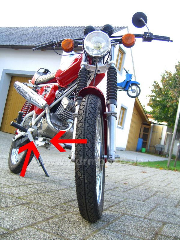

Trotzdem möchte ich dir weiterhelfen. thumbsup.gif Wir haben mal vor Jahren im Kundenauftrag ein Moped höher gelegt. Auf dem Bild siehst du zwei Distanzstücke unterhalb des Motorlagers. Somit kommt der Motor höher und die Kette läuft frei.
Viel Erfolg.
