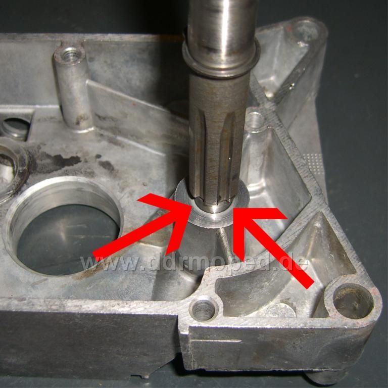

Ich bin grade dabei die Wellendichtringe zu ersetzen und dabei ist mir aufgefallen, dass ich an der Kickstartwelle ziemlich in alle Richtungen rumwackeln kann wenn der Kupplungsgehäusedeckel entfernt ist ---->ist das normal?

Ja das die Kickerwelle bei abgenommenen Kupplungsdeckel sich in alle Richtungen bewegen lässt ist normal,es sollte halt nicht zu extrem sein .

das Kommt Absolut drauf an, wie viel. Solange es nur ein kleines bisschen ist, ist das Normal.
Die wird ja hauptsächlich durch diese Hohlwelle Geführt.
Am wichtigsten ist, dass der Sicherungsring noch auf der Kickstarterwelle ist. Wenn der Weg ist, kann die welle nach ausen wandern und sich das Kickstarterrad im Motorblock festfressen. Das hab ich schon gesehen und es ist übel ohmy.gif

Dieser Sicherungsring MÜSSTE hinter Diesem Blech sitzen, wo auch die Schaltfeder Drauf gespannt ist. Da sollte der dahinter sein.

Das Spiel, welches zu meinst kommt aus dem Maß des Kickstarterwellenstumpfes und der Lagerbohrung zustande. Das ist eine Spielpassung.
Hab mal mit dem Messschieber nachgemessen. Die Welle hat das Maß 11,85 mm und die Bohrung 12,2 mm.
Wenn du an der Verzahnung der Kickstarterwelle die Welle hin und her bewegst ist das über den Hebel betrachte schon ein großer Weg. Habs mal ausprobiert es sind in alle Richtungen ca. 2-3 mm.
Ist jedoch der Motor wieder vollständig montiert hast kaum ein spührbares Spiel in der Welle.

Kann die 2-3mm Spiel in alle Richtungen bestätigen, das sollte dann also so in Ordnung gehen.
