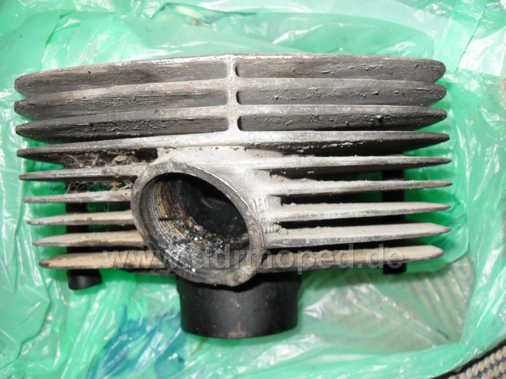

Zylinder meiner TS vorher:
MfG

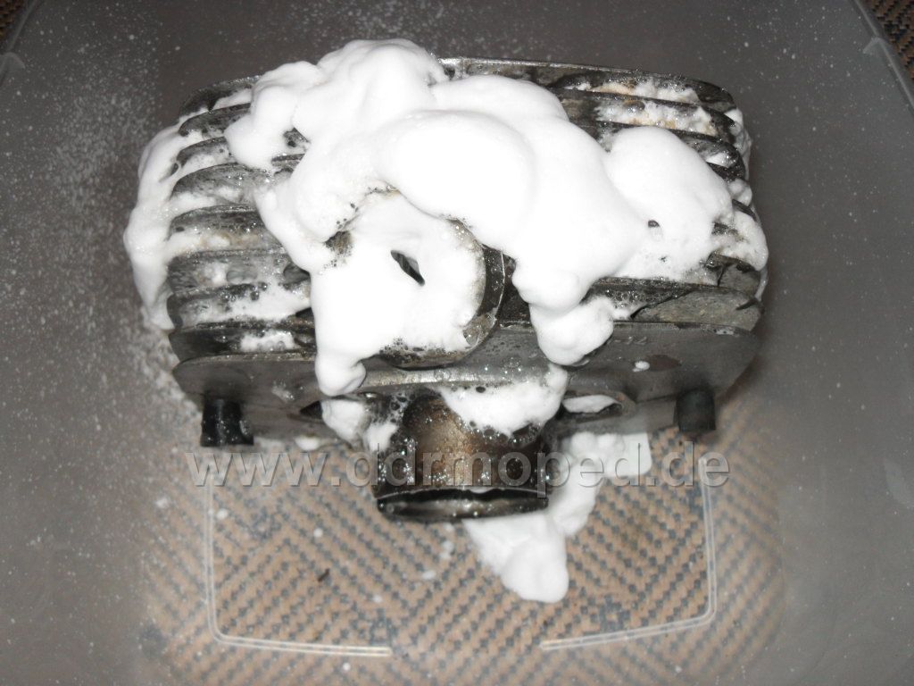

Im Backofenspray:

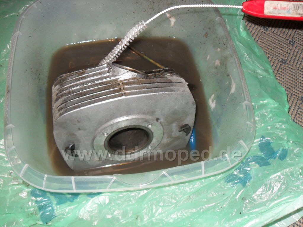

Mit einer Flaschenbüste kann man gut zwischen Rippen schrubben.
Der Backofenreiniger nimmt den Dreck auf, der Schmodder lässt sich mit Wasser abwaschen. Hier nach dem ersten von vier Durchgängen im warmen Seifenwasserbad(nicht übertreiben bzw. schnell trocknen, sonst sieht die Lafbuchse bald braun aus wink.gif ...):

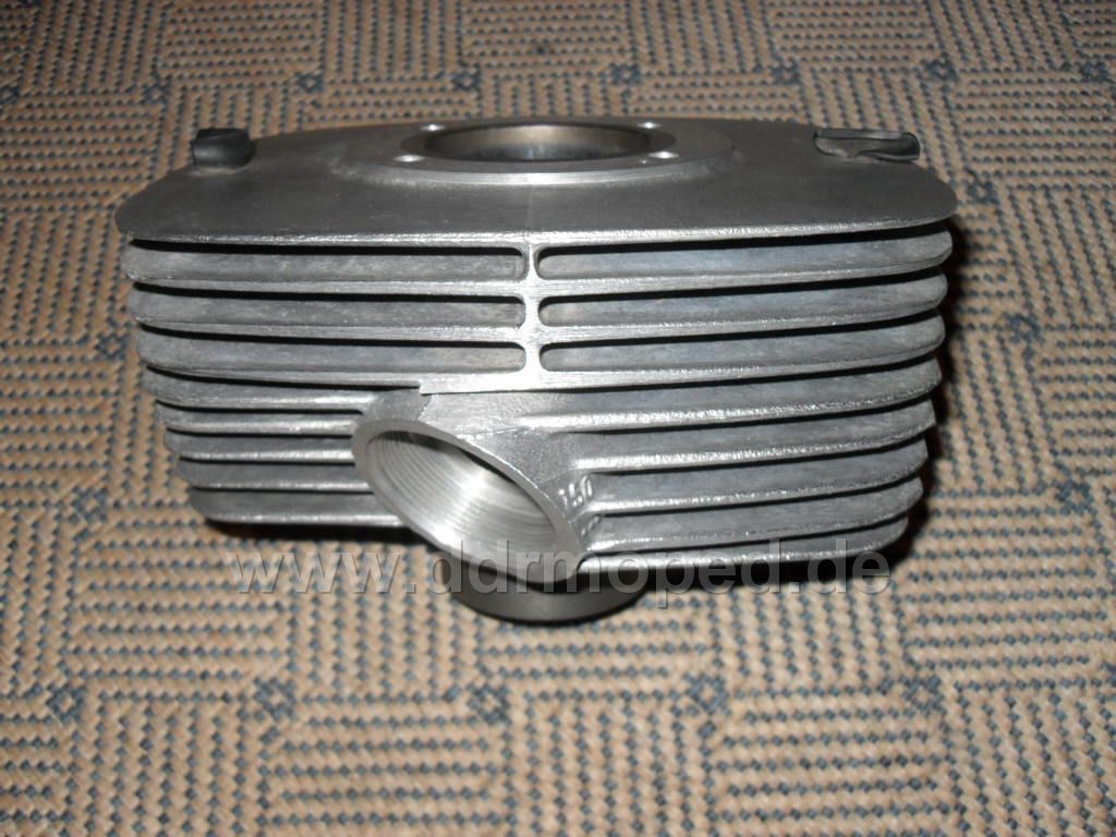

Ergebnis: blitzblank, OHNE die Gußoberfläche anzugreifen:

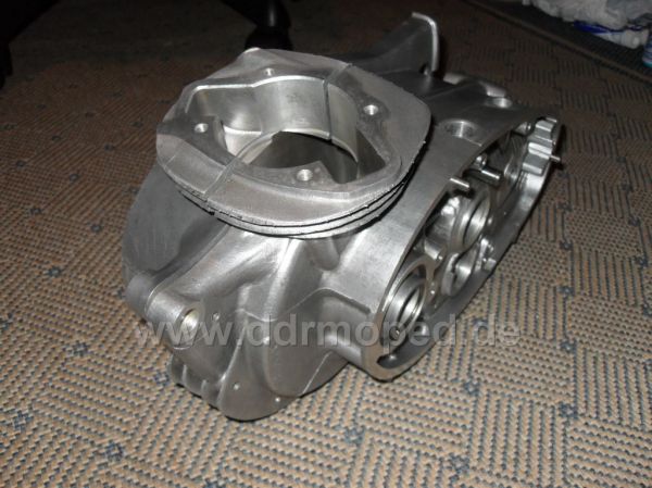

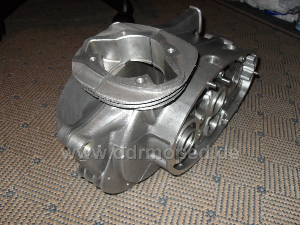

Passt nicht zum Thema, geht aber auch bei Motorgehäusen(OK, hier war für die äußeren Flächen auch Stahlwolle bzw. Topfreiniger im Spiel) biggrin.gif :
