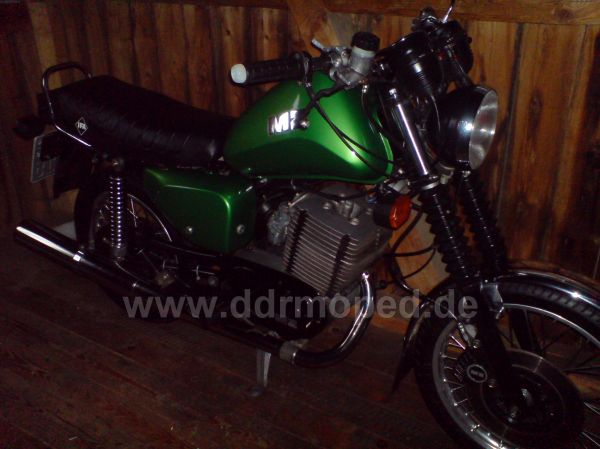

Noch ein Bild meiner MZ

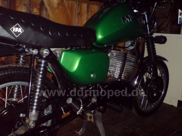

Noch komplett...
ol99
Geschrieben am: 11.01.2011, 16:54
Beiträge: 68
Mitgliedsnummer.: 4055
Mitglied seit: 11.12.2010
ohne Auspuff und Bremshebel....
