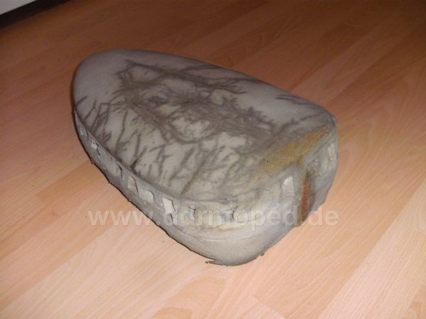

Beide Theorien sind nicht richtig.

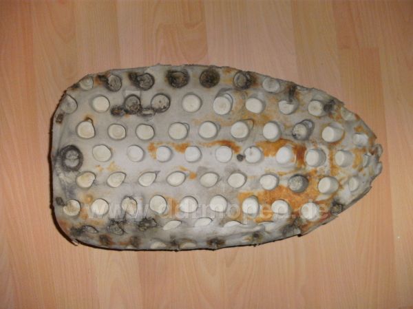

Das alte Sitzpolster war aus Gummikautschuk hergestellt und ging durch eindringendes Wasser kaputt. Erst wurde das Polster langsam wie Kaugummi, dann hart und am Ende fing es an auseinander zu bröseln.
Deswegen hatte man später auch den Biesenkeder bei den Bezügen weggelassen und die Bezüge anderes genäht um die Gefahr des Eindringens von Wasser in das Polster zu minimieren.
Kann euch gerne auch mal ein Foto von einem noch intakten Spatzsitzbankpolster aus dem alten Gummikautschuk machen.
Jörg
Geschrieben am: 20.01.2011, 00:26
Beiträge: 15632
So hier mal ein Foto von dem Sitzpolster vom Spatz aus dem alten Gummikautschuk.
Es ist auch gut zu erkennen, wo schon mal Wasser durch den Bezug zum Polster vorgedrungen ist und den Sitzbkern schon leicht angegriffen hat.

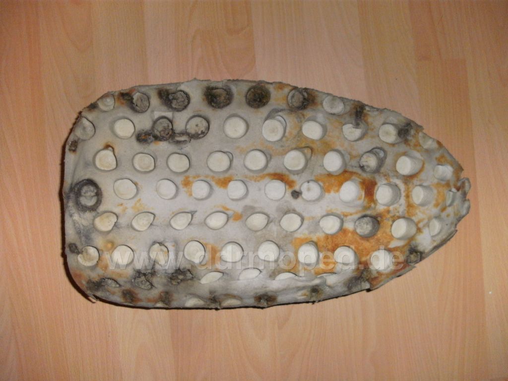

Von Unten schaut er so aus.

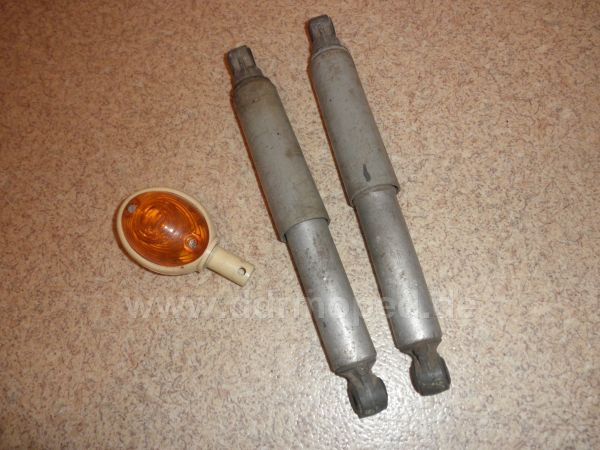

Heute hab ich die ersten 2 originalen Stoßdämpfer (die grau /Alu - dünne Außführung) geholt und noch einen Ochsenaugenblinker als Ersatz, falls mal einer kaputt geht. Ein anderer Kollege schaut z.Z. nach einer originalen Sitzbank.
Also es geht weiter vorran. Demnächst kommt der Rahmen dran mit lackieren smile.gif

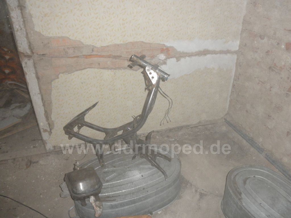

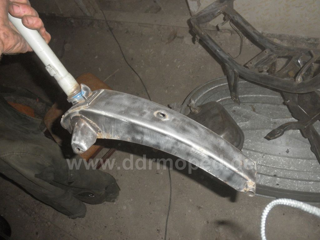

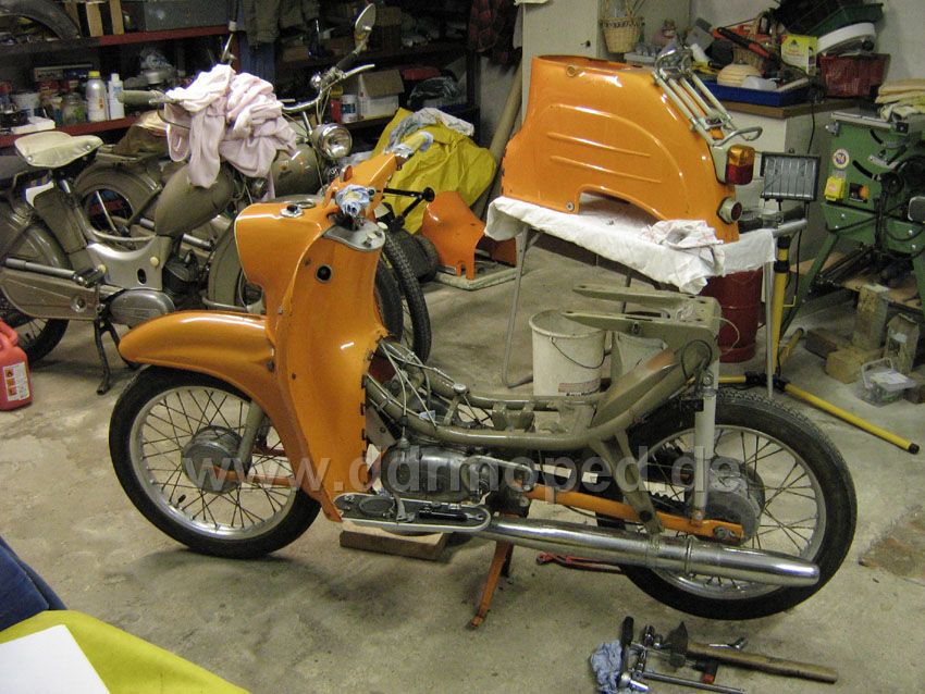

HEute ging es dem Rahmen an den Kragen.
Ich habe den Lenker, den Tank und den Rahmen erst mal grob mit dem Drahtbürstenaufsatz der Flex enrostet und entlackt. Morgen kommen dann die Feinarbeiten.
So gings erst mal in den Laden, den wir z.Z. ausbauen (wo etwas Dreck entstehen kann smile.gif aber geheitzt ist)

Das heutige Zwischenergebniss.

wie war das Teil eigentlich original lackiert? grau oder braun? oben der Schaft ist grau (lass ich auch so. Das Unterteil war nur noch Rostbraun sad.gif

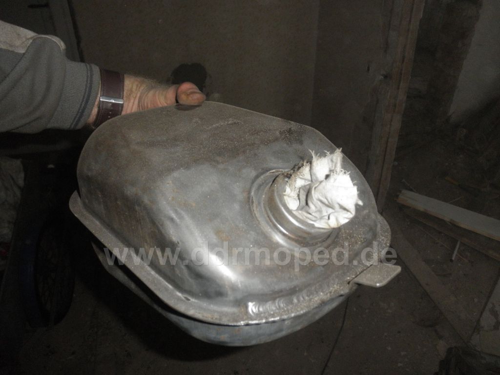

der bereits innen sanierte Tank (zu Zottels freuden ohne Versieglung :)weil gut erhalten)

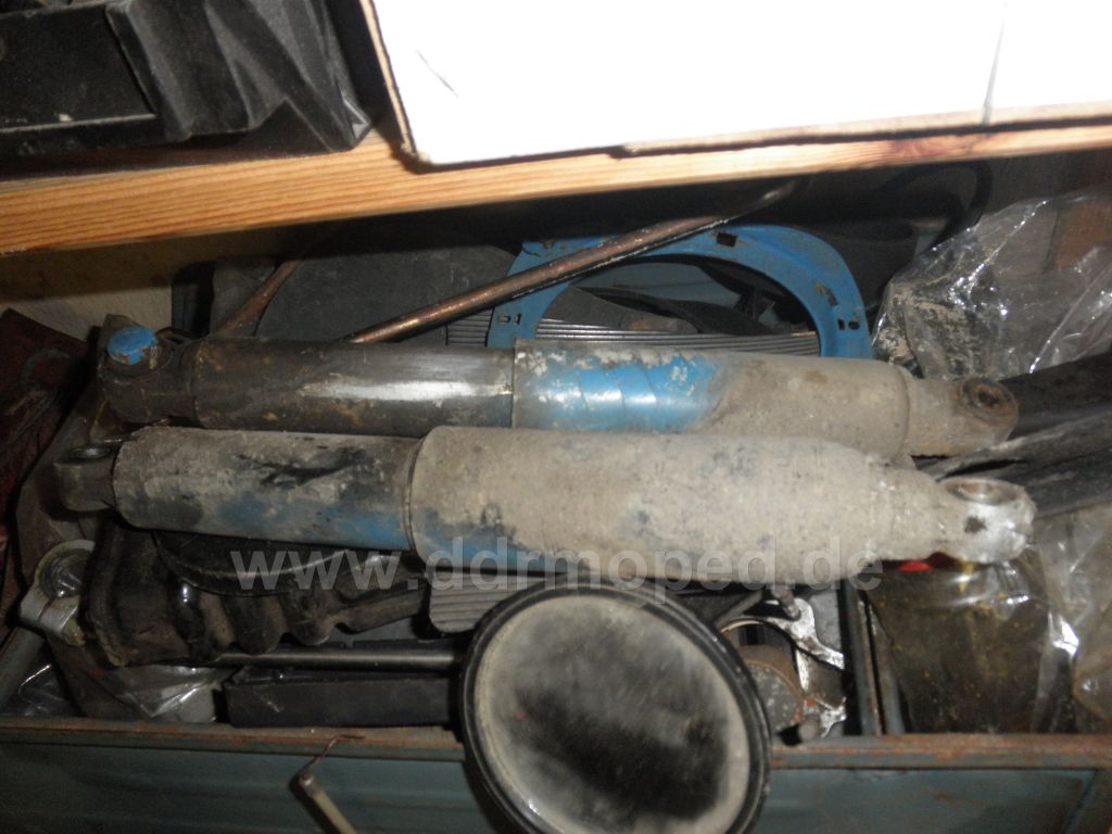

Die 2 Stoßdämpfer waren original verbaut (aber "schön" Sch**** bebläut) mad.gif

und die hab ich gestern dazu gekauft.
Mal schauen wie die nach der überholung ausßsehen.

Der vordere Schwingenträger sollte in Rahmenfarbe sein, wenn mich nicht alles täuscht.
Meine sind alle grau...

Der Schaft is ja auch grau. IDas würde für die grau Theorie sprechen.

Die alten Schwalben hatten eine Rahmenfarbe, ähnlich des Essis.
So ist auch der Schwingenträger lackiert.
