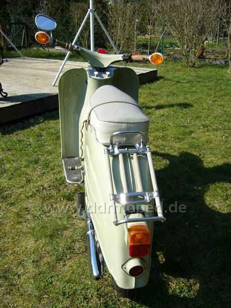

GT 82
Geschrieben am: 02.12.2010, 22:08
Beiträge: 943
Mitgliedsnummer.: 2366
Mitglied seit: 18.06.2009

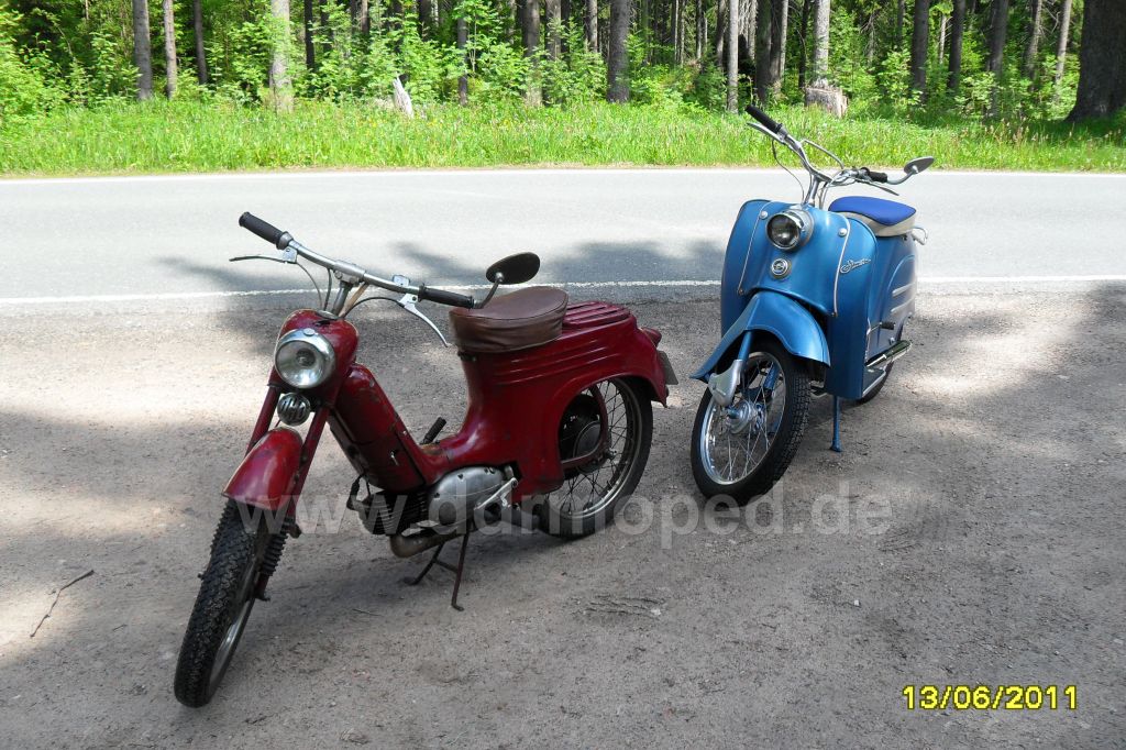

oder
De Auer Hiesterzmitzn
und seit dem UT5:
"aus Freude am Jawafahren"
GT 82
Geschrieben am: 02.12.2010, 22:09
Beiträge: 943
oder
und seit dem UT5:
