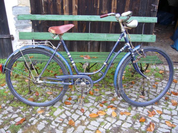

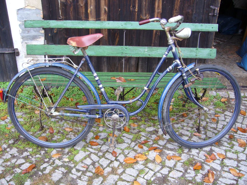

ich wurde geben meinen Scheunenfund hier vorzustellen.
Das ist ein Fahrrad, was mal einen Trenser aus Sproitz (Kreis Görliz) gehörte. Der wiederum vermachte es eine seiner Töchter, doch das Rad blieb immer auf den Hof. Nun ist der gute Herr seit 10 Jahren Tot und ich habe bei der Entrümplung das Rad entdekt und von der besagten Tochter geschenk bekommen, da ich mit ihr gut befreundet bin udn sie mein Hobby kennt. wink.gif
Jedenfalls ist es nun meines und ich will was daraus machen und habe es inzwischen etwas geputzt und der Lack gefällt mir, wie er ist.
Wie man sehen kann, sie die Schutzbläche wohl noch in der Orginalfarbe und der Rest, wie schon in der Quasselecke gesagt wurde, überarbeitet. Der neue Lack ist echt gut gemacht worden und ver allen sehr sauber, wenn man sich mal die Felgen von den Rädern genau anschaut.
Aber schaut selbst und beurteilt bitte die Orginalität vom Rad, da ich gern eine Patinarestaurierung zum Orginalen hin vornehmen möchte, ohne den Lack zu verändern, versteht sich. smile.gif
Ich würde auch gern wissen, was das für eine Type ist und welches Steuerkopfschild da drangehört.
Grüße vom Sax

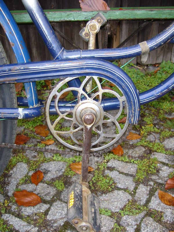

Sie rechte Pedale ist leider Schrott...wurde lange zeit ohne Kugellager gefahren. Bei der Linken ist der eine Rückstrahler zerbrochen und der andere fehlt ganz, sonst ist sie Ok.

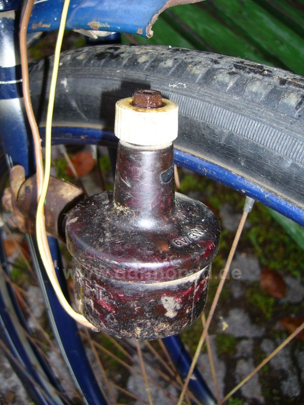

Lampe
Sachswolf
Geschrieben am: 08.11.2010, 17:03
Der funktioniert noch...

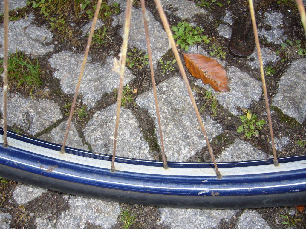

Felge

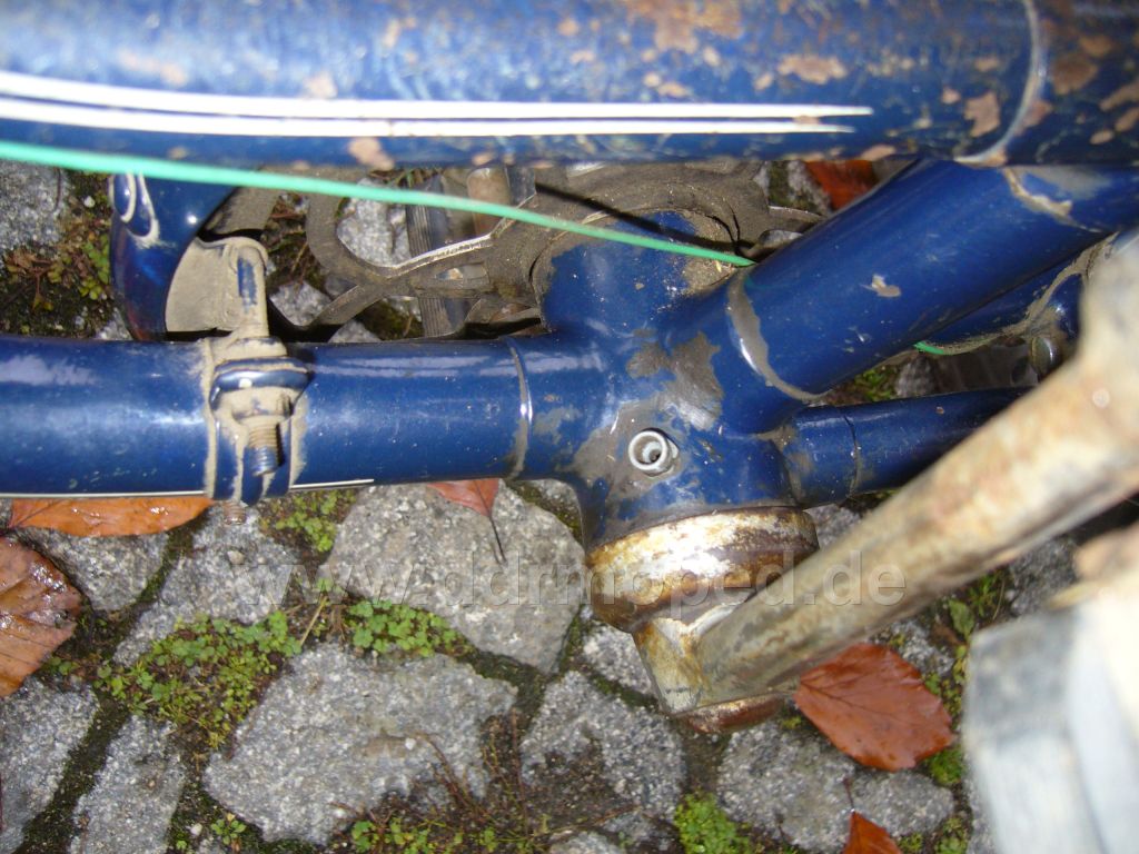

Die Schläuche sind noch Ok, die Mäntel beide gerissen.

Hübsches Rad. Marke rausfinden wird äußerst schwer werden, da ja sozusagen kaum noch was orginal ist, und das Tretlager leider auch kein Spezielles ist.
Die Schutzbleche stammen von einem Mifa aus den 50ern/60ern und auch der Rest ist aus diesem Zeitraum großteils. Einenanderen Gepäckträger und ein anderes Rüli würde ich dran machen und mich wahlweise für Gummi oder Bakelitgriff entscheiden. Kaputte Pedalen sind ja kein Problem, kann man ja gott sein Dank noch regenerieren, im Gegensatz zu den meisten heutigen Müll.

Wenn man nach dem Kettenkranz ginge würden diese Firmen in Frage kommen!
Falter 1937
Läufer
Puma 1933
Wissner
Siegfried
Markania
Hansa
Nation 49

Schickes Rad, vor allem der RFT Dynamo, den hab ich in grün und bis jetzt noch nirgendwo anders gesehen thumbsup.gif

Gabs von RFT eigentlich auch Rüli und Scheinwerfer? Logischer weise ja, oder? Hab ich nähmlich noch nie gesehen! hmm.gif

Das ist nicht zwingend so. Von Standart gabs auch nur Dynamos ,von Stop Rümag nur Scheinwerfer usw.

standart lief doch aber unter mehreren Namen,oder? Wo und was war eigentlich Standart? war das auch so eine Eelektrobude? Oder haben die auch noch weitere Fahrradteile hergestellt?
Edit: Gut, ja, von Standart gabs keine weiteren Rad teile biggrin.gif

Hastes schon gegoogelt? Also ich kenn Standart Dynamos schon von vor dem Krieg, viel größer natürlich und da waren dann imemr andere Lampen verbaut, bei Diamant z.B. Balaco, glaub ich.
