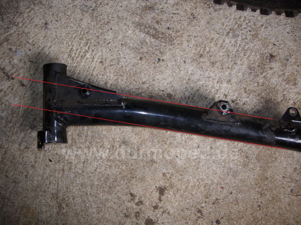

Ich würde mal gerne wissen, was ihr an meiner Stelle mit diesem Rahmen machen würdet. Der ist ein bisschen verbogen, da ich ihn vor einem Jahr, zusammen mit meinem Moped gegen die Hauswand gesetzt habe :-(
Es sind noch die original Papiere Vorhanden und er hat auch kein Rost oder so. Er ist nur an der einen Stelle nach unten gebogen(siehe Bild)
Kann man den wieder grade biegen und dann verwenden? Nur noch für Umbauten zu verwende? Schweiße?
Wäre froh über ein paar hilfreiche Tipps :-)

Neuen Replikarahmen kaufen und die alte Nummer einschlagen lassen dann kannst du deine Originalpapiere weiter verwenden.
Den Originalrahmen würde ich mir noch hinlegen falls es doch Probleme geben söllte.
Wenn du ihn doch wegschmeißen möchtest dann unbedingt die Nummer rausschleifen damit den keiner ausm Schrott zieht und mit deiner Nummer schindluder treibt.

Aber nochmal benutzen (für ein richtiges Moped) kann man den nicht mehr oder wie?

Dein Steuerkopf ist auch verzogen, auserdem würde bestimmt das Schutzi oder das Tadam Motor oder Krümmer schleifen.

Ich denke die Antwort sollte dir der gesunde Menschenverstand geben.

Ja ich meine wenn man es irgendwie wieder grade biegen kann?

Naja - der Rahmen erleidet durchs Biegen Materialermüdung - und den gerade zu bekommen ist nicht ohne.
Denk drann die Rahmennummer muss von Tüv oder Dekra eingestanzt und in den Papieren als Ersatzrahmen bvermerkt werden.
Am Besten mal beim hiesigen Tüv vorsprechen und nachfragen was du beachten müsstest.
